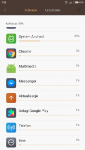

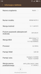

citizen616 Opublikowano 9 Lipca 2016 Opublikowano 9 Lipca 2016 (edytowane) Witam, mam problem z baterią w note 3 pro, bateria strasznie szybko pada. Wieczorem ładuję, a rano spada o około 32%... wydaje mi się że to wina aktualizacji miui (wersja na screenie). Przywrócić ustawienia fabryczne, czy tam hard reset zrobić czy bawić się w wakelock detectorze? (bez roota telefon). Telefon przyszedł w poniedziałek 4.07. Edytowane 10 Lipca 2016 przez citizen616

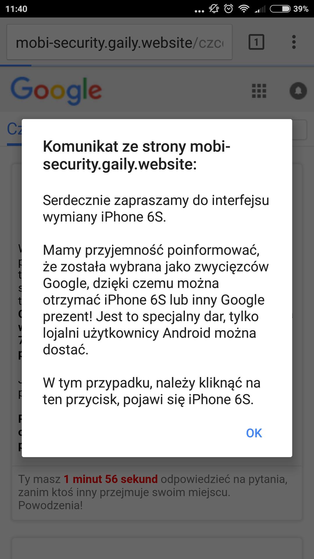

citizen616 Opublikowano 9 Lipca 2016 Autor Opublikowano 9 Lipca 2016 (edytowane) Po powrocie z pracy przywróciłem do ustawień fabrycznych, za pierwszym razem trochę zmniejszyło się zużycie baterii, jeszcze zobaczę jak w nocy. Natomiast po zaktualizowaniu programów i próbie wejścia przez chrome na to forum telefon zaczął wariować (wibracje). Aktualizowałem appki przez google play, w zadne badziewia nie wchodzilem w przeglądarce... Drugiego problemu nie powinienem chyba tu opisywać, ale już jestem na skraju wytrzymałości. Also, wysłałem prośbę o odblokowanie bootloadera. Trochę się naprodukowałem w tym okienku, ale nie jestem pewien czy wszystko zrobiłem jak należy (security check powinien być na 100%, bo wszystko w koncie xiaomi poustawiałem btw bezpieczeństwa). Edytowane 9 Lipca 2016 przez citizen616
pyth Opublikowano 9 Lipca 2016 Opublikowano 9 Lipca 2016 Przy odblokowaniu wystarczyło sugerować się tym: http://xiaomitips.com/guide/unlock-redmi-note-3-bootloader/ Odnośnie tych wyskakujących okienek w przeglądarce to standard, wariuje wibracja przy nich, nie pozbędziesz się ich dopóki nie ogarniesz coś przeciw reklamom, typu Adaway (działa jedynie pod rootem, ale warto).
sp4ubw Opublikowano 9 Lipca 2016 Opublikowano 9 Lipca 2016 Bez roota wystarczy firefox zamiast chrome i w nim doinstalowany adblock.

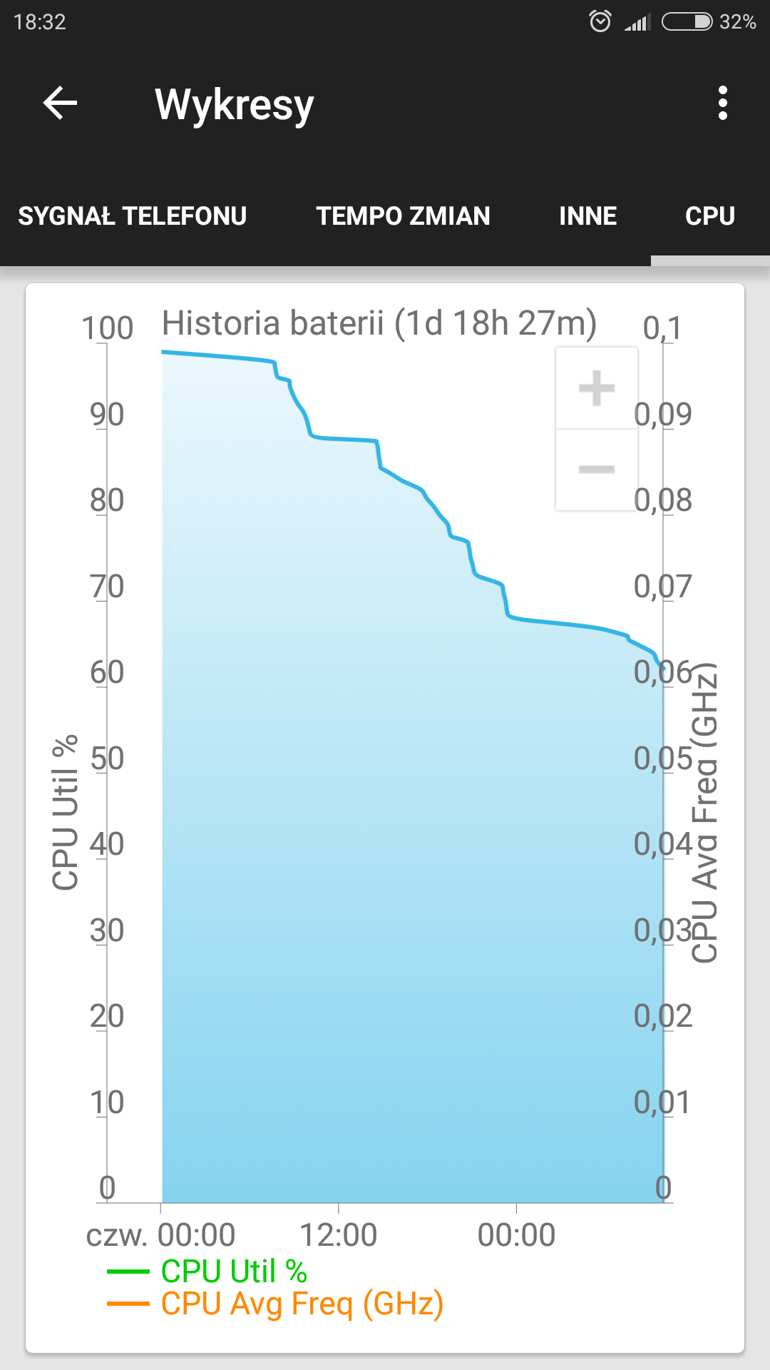

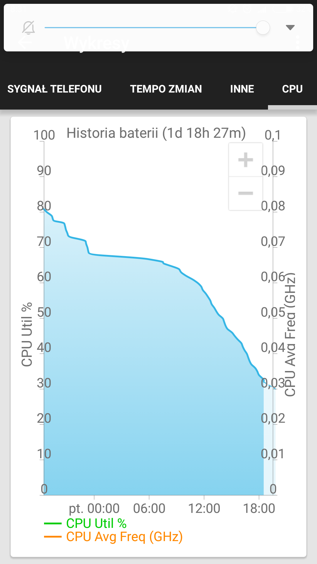

musek Opublikowano 22 Lipca 2016 Opublikowano 22 Lipca 2016 @citizen616 U mnie APNy pomogły, ale nie do końca. W GSam Battery Monitor sprawdziłem wykres CPU i okazało się, że nie wchodził w DeepSleep tylko trzymał 400 czy 600MHz. Wyłączenie i włączenie telefonu (nie restart) pomogło, na razie jest w porządku - odłączony od ładowarki wczoraj około 23 i obecnie 96% baterii przy włączonym ekranie przez ~19 minut. Czasem jest lepiej, czasem jest gorzej. Jestem obecnie na MIUI 8 Global 6.7.5 Beta.

musek Opublikowano 25 Lipca 2016 Opublikowano 25 Lipca 2016 Sprawdź, czy w nocy telefon przechodzi w Deep Sleep. W GSam Battery Monitor możesz to sprawdzić np. na wykresie częstotliwości procesora.

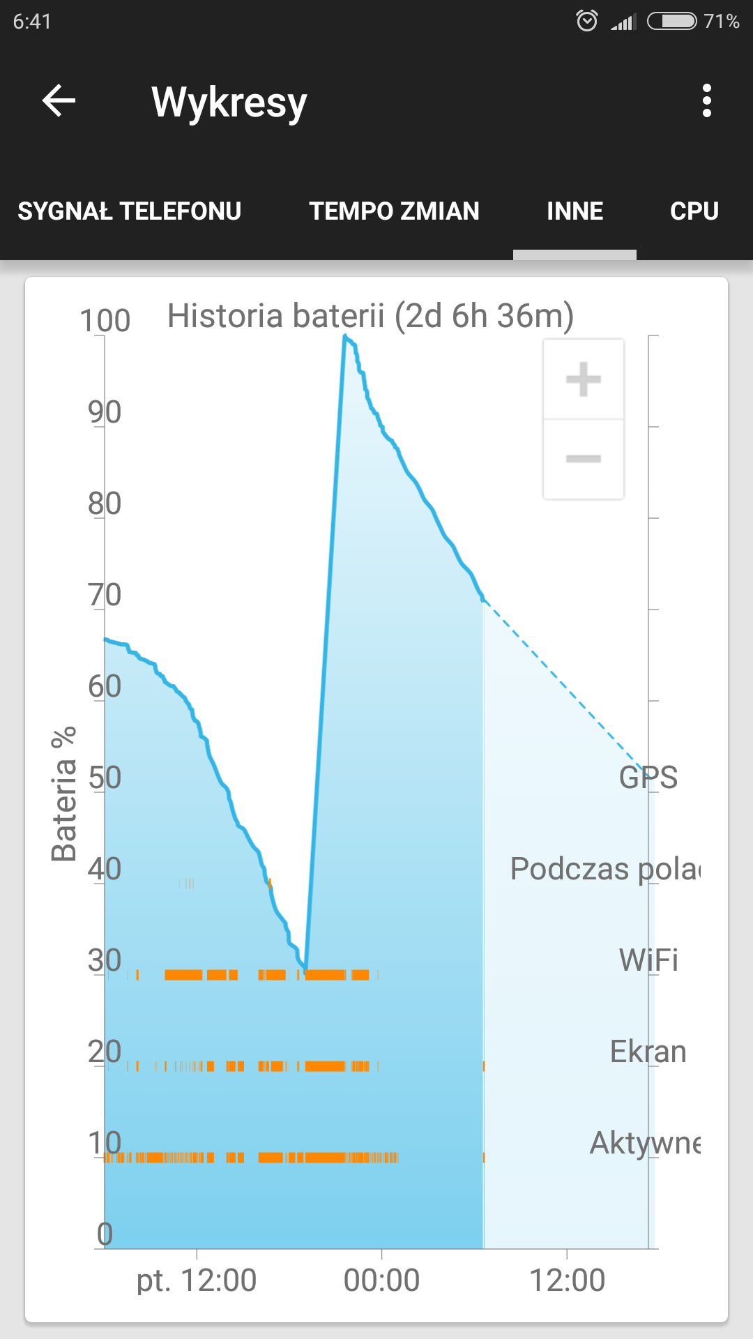

citizen616 Opublikowano 26 Lipca 2016 Autor Opublikowano 26 Lipca 2016 @musek Wydedukowałem, że bateria pożerana jest w tak dużym stopniu tylko wtedy gdy jestem zalogowany na koncie xiaomi na telefonie. Po wywaleniu go z telefonu/wylogowaniu nie ma problemów ze zjadaniem baterii przez noc. Natomiast - przypadku użycia baterii przez aplikacje sytuacja ma się cholernie dziwnie. Gdy używam telefonu jak przeciętny użytkownik to użycie baterii wynosi 85%. Jest to w większości przypadków stała wartość, niekiedy mogę zauważyć minimalny spadek (w granicach 75%, restart telefonu/ włączenie go i wyłączenie nie zmienia nic). W momencie podpięcia telefonu do ładowarki użycie baterii przez aplikacje spada do 50%! Aplikacje typu snap, facebook, messenger, przeglądarka, instagram wypadają z listy appek, zostają 2 aplikacje systemowe od androida, zegar, launcher systemowy, uslugi google i inne. Czasami da się zauważyć kilkuprocentowe spadki po chwili normalnego użytkowania i zablokowaniu (około 3%). Chciałbym spróbować wszystkiego zanim podejmę się zrobienia roota i szukania głębiej bo nie lubię grzebać tak głęboko w sofcie. Dodam jeszcze, że telefon na upartego wytrzyma ze 40h na jednym ładowaniu (ale szału z czasem spędzonym na wifi, czy normalnej pracy nie ma). Niby wszystko okej, ale dalej irytuje mnie to zużycie baterii przez aplikacje.

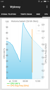

Mikul Opublikowano 27 Lipca 2016 Opublikowano 27 Lipca 2016 Dobry deep sleep to około 0,5% baterii na godzinę a nawet mniej. Jeżeli przez noc zjada wam więcej to macie coś nie tak. Mi w ciągu całej nocy (8h) przy włączonym wifi, danych i synchronizacji zjada przeważnie 3-4% baterii. Sprawdzam programem GSam Battery Monitor.

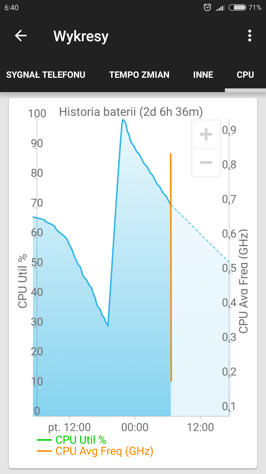

citizen616 Opublikowano 29 Lipca 2016 Autor Opublikowano 29 Lipca 2016 (edytowane) @musek Wydaje mi sie, że telefon wchodzi wchodzi w deep sleep... Bateria nie kończy się przez noc. Natomiast wygląda to tak jakbym jakiegoś wakelocka miał. Myślę, że jednak muszę go zrootowac i sprawdzić wakelock detectorem. Edytowane 29 Lipca 2016 przez citizen616

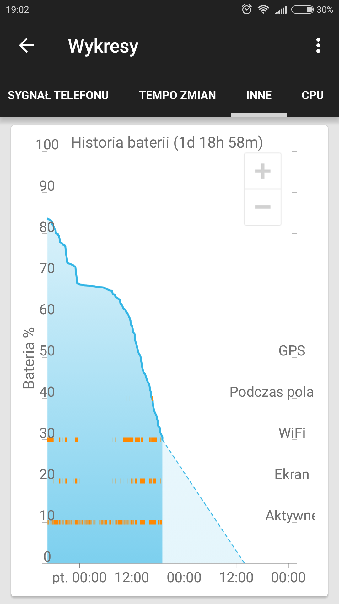

citizen616 Opublikowano 30 Lipca 2016 Autor Opublikowano 30 Lipca 2016 (edytowane) Jednak dzisiaj w nocy znowu poswirowala mija cegla. Po ladowaniu trochę popisałem na messengerze, nie zresetowalem telefonu po ladowaniu i o, proszę.Ma ktoś jakiś pomysł? Edytowane 30 Lipca 2016 przez citizen616
