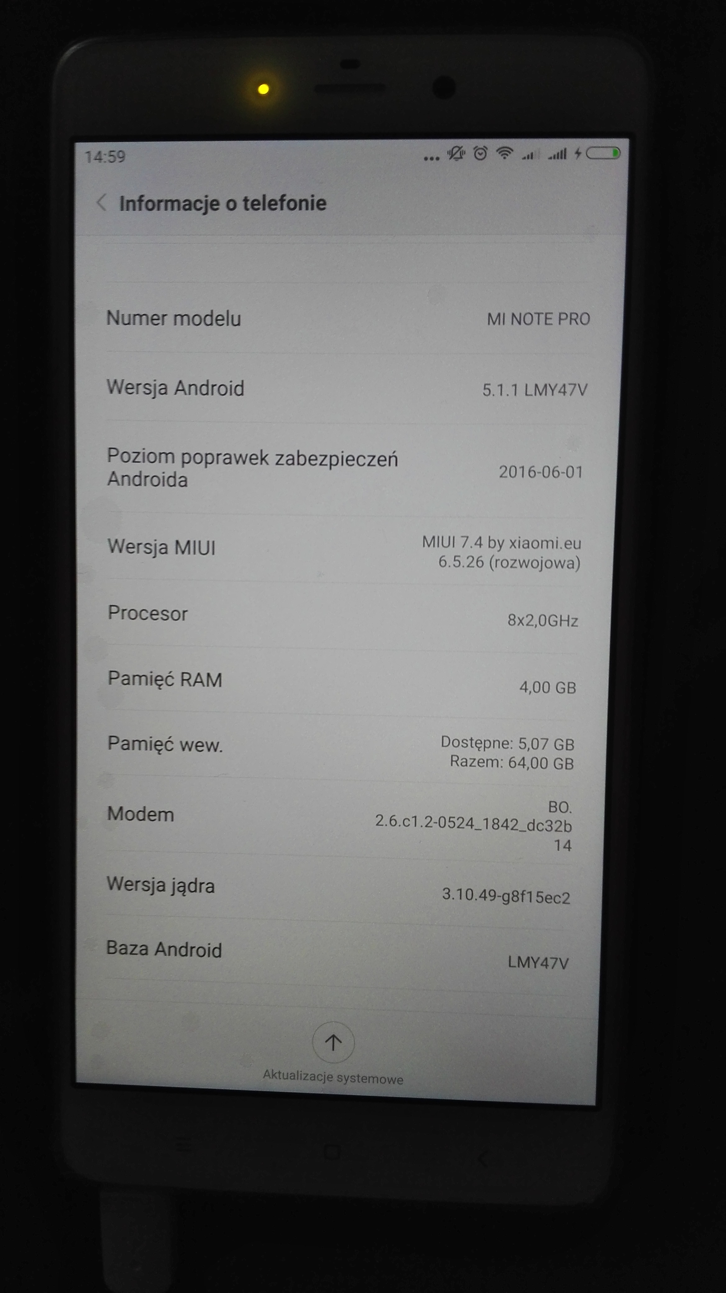

camerion Opublikowano 7 Lipca 2016 Opublikowano 7 Lipca 2016 witam mam pewien problem z moim note pro otoz powinien miec 64 gb a ma pamiec dostepna tylko 10 gb i nie mam pojecia dlaczego. Telefon jest na pewno oryginalny.
pyth Opublikowano 7 Lipca 2016 Opublikowano 7 Lipca 2016 Bardzo możliwe, że telefon ma jakieś partycje które nie są widoczne, a pociągnęły sobie rozmiar z partycji danych.

johny303 Opublikowano 1 Sierpnia 2016 Opublikowano 1 Sierpnia 2016 (edytowane) Ktoś (lub sam sobie) namotał w telefonie. Pyth dobrze napisał-została stworzona partycja i została ukryta. O ile MIUI widzi komplet GB to już sama apka nie. Jak dla mnie formacik fona z poziomu TWRP powinno przywrócić całość "patrycji" do użytku. Oczywiście ponowna instalaja MIUI też cię nie ominie. Poszukaj na forum jak sobie poradzić jet tego sporo (o ile dobrze pamiętam jest taka funkcja w TWRP wipe format factory czy jakoś tak). Powodzenia i do roboty-bez obaw. I przy okazji dostosuj się do zaleceń admina, to ułatwi tobie i innym życie. Edytowane 1 Sierpnia 2016 przez johny303 za mało
