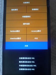

4. Na zdjęciu to co jest po volume + i power. można wgrać polskie twrp ?

4. Przycisk na dole po prawej (nad niebieskim) zmieni ci język na angielski, jednak nie jest to twrp, jest to menu diagnostyczne, do recovery (twrp) przechodzi się poprzez kliknięcie przycisku jednego nad tym co zmienia język na angielski, samo twrp ma język Polski wgrany już;)

Bo to co wrzucałeś na zdjęciu to jest chińskie menu sterujące, które jest zawsze, tego się nie pozbędziesz, ale z tego można uruchomić twrp (inaczej recovery) jak uda się je wgrać, lub inne tryby czyli fastboot i download.
Można też wgrać twrp cofface które jest równie dobre tylko nie ma pl i ma w paczce działający skrypt. Tu link do tematu i ściągnięcia: https://xiaomi.eu/community/threads/cofface-twrp-3-0-recovery.30647/ nie potrzeba zabawy z rootem.
