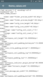

konturek Posted August 30, 2016 Share Posted August 30, 2016 Gdzie zmienić wielkość ikon, żeby przy ustawieniu siatki 5x6 nie były takie duże? Bo jak zmieniam: <dimen name="conď¬g_icon_height">50.0dip</dimen> <dimen name="conď¬g_icon_width">50.0dip</dimen> to nie widzę żadnej różnicy (domyślnie jest 56) Link to comment Share on other sites More sharing options...
MarioWRC Posted August 30, 2016 Share Posted August 30, 2016 Ja mam ustawione na 40 Wysłane z MI 5 Pro Black Link to comment Share on other sites More sharing options...
konturek Posted August 30, 2016 Share Posted August 30, 2016 8 minut temu, MarioWRC napisał: Ja mam ustawione na 40 Wysłane z MI 5 Pro Black Nawet jak ustawie na 40 to też nic się nie zmienia :/ Link to comment Share on other sites More sharing options...

fyme Posted August 30, 2016 Share Posted August 30, 2016 1 godzinę temu, cincin27 napisał: Bo to trzeba zmienić w ustawieniach ikon. http://wiki.dev.xiaomi.com/index.php?title=Icons_transformation Pozwolę sobie się nie zgodzić. Przykład który przytoczyłeś pokazuje jak skalować czy transformować ikony firm trzecich by pasowały do reszty a nie definiuje ich domyślnej wielkości jako całości. Link to comment Share on other sites More sharing options...

konturek Posted August 30, 2016 Share Posted August 30, 2016 (edited) 3 godziny temu, cincin27 napisał: W motywie, w folderze icons jest plik transform_config.xml. Edytując go możemy zmienić nasycenie kolorów wszystkich ikon i zapewne też rozmiaru ikon. Nie mogę znaleźć tego pliku, możesz podać ścieżkę? Edited August 30, 2016 by konturek Link to comment Share on other sites More sharing options...

fyme Posted September 2, 2016 Share Posted September 2, 2016 To nie zmiana rozmiaru ikon tylko dpi całego systemu co skutkuje m.in przeskalowaniem ikon. Wysłane z mojego Redmi Note 2 przy użyciu Tapatalka Link to comment Share on other sites More sharing options...
RSL Posted September 3, 2016 Share Posted September 3, 2016 Znalazłem temat na zhuti który bezproblemowo zmienia siatkę na 5x6 http://zhuti.xiaomi.com/detail/72375f7f-d025-4b2a-af14-21fe8a2d244b Także polecam jak komuś się nie chce bawić. Link to comment Share on other sites More sharing options...
MartInR Posted September 4, 2016 Share Posted September 4, 2016 Panowie podpowiedzcie mi gdzie zmienić odstęp/margines miedzy krawędzią ekranu a ikonami/widgetami ? <?xml version='1.0' encoding='utf-8' standalone='yes' ?> <MIUI_Theme_Values> <dimen name="folder_preview_width">40.0dip</dimen> <dimen name="folder_preview_height">40.0dip</dimen> <dimen name="config_icon_height">56.0dip</dimen> <dimen name="config_icon_width">56.0dip</dimen> <integer name="config_cell_count_x">5</integer> <integer name="config_cell_count_y">6</integer> <dimen name="workspace_cell_height">82.000000dip</dimen> <dimen name="workspace_cell_padding_bottom_min">10.000000dip</dimen> <dimen name="icon_title_padding_bottom">1.000000dip</dimen> <dimen name="workspace_cell_padding_top">8.000000dip</dimen> <dimen name="workspace_padding_top">11.000000dip</dimen> <dimen name="workspace_indicator_margin_bottom">84.000000dip</dimen> <dimen name="hotseats_height">92.000000dip</dimen> <dimen name="icon_message_max_width">55.000000dip</dimen> <dimen name="workspace_cell_padding_bottom">102.000000dip</dimen> </MIUI_Theme_Values> Link to comment Share on other sites More sharing options...
fyme Posted September 4, 2016 Share Posted September 4, 2016 Nie ma tutaj tego ustawienia, trzeba by dopisać na podstawie pliku z apki miuihome.apk Przynajmniej tak mi się wydaje, jutro to sprawdzę po pracy Wysłane z mojego Redmi Note 2 przy użyciu Tapatalka Link to comment Share on other sites More sharing options...

fyme Posted September 9, 2016 Share Posted September 9, 2016 Miuihome.apk to domyślny launcher miui i masz go standardowo w romie. Wstępnie nawet przejrzałem tą apkę i nie widzę takiego ustawienia ale coś musi je warunkować więc zapewne jest gdzieś do tego zmienna. W wolnej chwili zagłębię się bardziej Wysłane z mojego Redmi Note 2 przy użyciu Tapatalka Link to comment Share on other sites More sharing options...
Grzyb Posted December 6, 2016 Share Posted December 6, 2016 Da się zmienić grida osobno dla docka i aplikacji na pulpicie w theme_values.xml ? bo zmiana config_cell_count zmienia wszystko na raz. Link to comment Share on other sites More sharing options...
