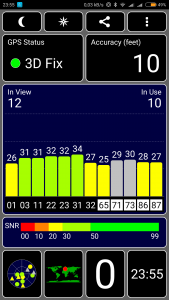

Mi4, fix w 10 sekund. Tak, tak, paski powinny być zielone... Sorki za krzywy screen - stary Tapatalk,i sorki za OT w temacie Mi5 ale kolega wspomniał o Mi4 a tak się składa że takowy też mam.a760e651ecab0b9c13f557c951bbaba5.jpg

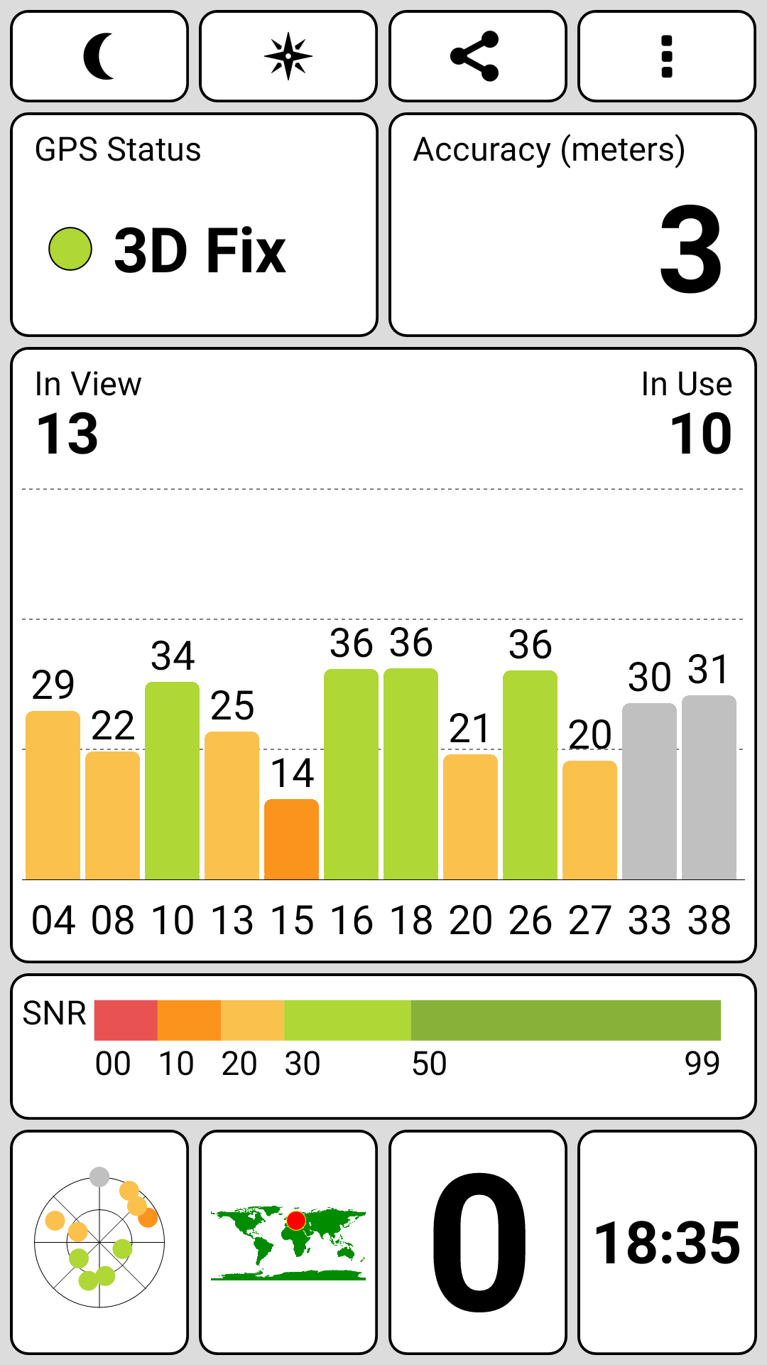

Fix łapie w parę sekund, ani razu nie zerwał, nie rzucił gdzieś po mapie (yanosik), a tak wygląda gps test zrobiony przed chwilą przy oknie
