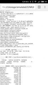

skay77 Posted June 6, 2016 Share Posted June 6, 2016 U mnie taki https://framapic.org/Fjg8IFkSelzh/AsR69tNsfNLX wyciosane z RN3P Link to comment Share on other sites More sharing options...
wojtula Posted June 6, 2016 Author Share Posted June 6, 2016 Czyli też masz LG - powiem że nie zauwazylem na poczatku roznicy, ale jak polozylem je obok siebie... to spora roznica. Swieci sporo mocniej, na pewno jest roznica w dzien, gdy swieci mocniej slonce. Link to comment Share on other sites More sharing options...
