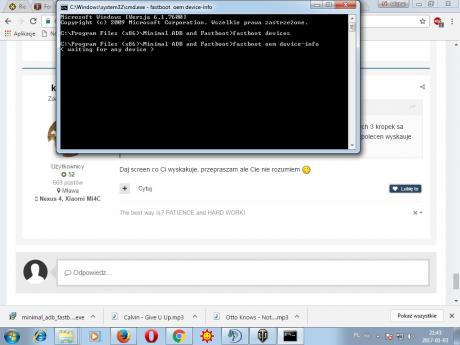

sciagnalem ADB/fastboote  ale nie jest taki jak na obrazu z poradnika tzn nie ma tych 3 kropek sa wiersze polecen c/program files/minimal adb and fastboot, wiec jak wpisuje wiersz polecen wyskauje ze nie na device

Daj screen co Ci wyskakuje, przepraszam ale Cie nie rozumiem ;)

Podlaczyles telefon w trybie fastboot?

hmmm jak uruchamiam recovery vol+   power wyskauje mi taka tabelka z roznymi opcjami a tam sie juz nie bawie bo cos spierdziele. Ta tabelka ma takie opcje do wyboru jak: Instal. wipe, backup, restore, mount, setting, advenced, reebot, jak wchodze w rebbot mam 4 rzeczy do wyboru system, power off, recovery, bootloader , jak wchodze w bootloader mam opcje do not instal i swipe to install, ale nic nie wybioeram boje sie ze cos spierdziele

Wchodzisz w recovery a musisz wejsc w fastboot. Vol -  i power i ogólnie jak masz twrp to masz odblokowany bootlader zapewne :D

ok  mam  device unlocked  true :) wiec odblowany
