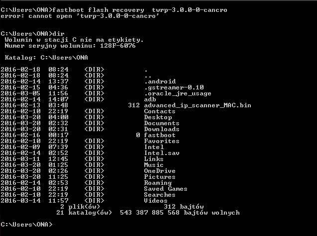

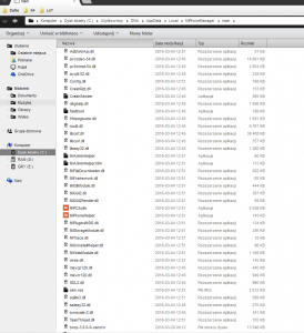

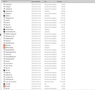

soulfly777kris Opublikowano 20 Marca 2016 Autor Opublikowano 20 Marca 2016 (edytowane) Uff cudownie, jest pomoc. A wiec tak telefon jest bez przerwy podpięty do PC-ta bo na ekranie jest non-stop fasboot i w żaden sposób nie da się z niego wyjść ani zgasić fona. Zrobiłem tak jak napisałeś, najpierw przez konsole "cmd" wszedłem do "fastboot" komendą: C:\Users\NAZWA UŻYTKOWNIKA\AppData\Local\MiPhoneManager\main\ fastboot + ENTER (plik "twrp-3.0.0-0-cancro.img" już miałem wcześniej skopiowany do lokalizacji "fasboot" dzięki mojemu wcześniejszemu postowi w którym mi osobiście pomagałeś o roocie) OK następie w konsoli wpisałem " fastboot devices " i pojawił się taki o to nr. d001cdf7 Więc wpisałem następna komendę " fastboot flash recovery twrp-3.0.0-0-cancro.im" ale wyskoczył error: cannot open 'twrp-3.0.0-0-cancro.img i wpisałem ostatnią komendę fastboot boot twrp-3.0.0-0-cancro.im i znowu jakiś błąd :cannot load 'twrp-3.0.0-0-cancro.img': No such file or directory Wychodzi na to że niby niema tam tego pliku twrp ale on tam jest. Czy może coś po drodze zawaliłem ? Dodaje zrzut "cmd" Edytowane 20 Marca 2016 przez soulfly777kris
fredek Opublikowano 20 Marca 2016 Opublikowano 20 Marca 2016 No chyba nie masz twrp w katalogu fastboot, przekopiuj go tam lub podaj właściwą ścieżkę do tego pliku. 5 minut temu, soulfly777kris napisał: fastboot flash recovery twrp-3.0.0-0-cancro.im ma być: fastboot flash recovery twrp-3.0.0-0-cancro.img zjadłeś literkę G w rozszerzeniu pliku. Przy fastboot boot analogiczne, też twrp-3.0.0-0-cancro.img czyli fastboot boot twrp-3.0.0-0-cancro.img

fredek Opublikowano 20 Marca 2016 Opublikowano 20 Marca 2016 Ja napisałem dobrze a co Ty robisz to nie wiem, bo ja tego nie widzę. 11 minut temu, soulfly777kris napisał: error: cannot open 'twrp-3.0.0-0-cancro.img No ok, daj komendę dir zobaczymy co masz w tym katalogu, wstaw screen.

fredek Opublikowano 20 Marca 2016 Opublikowano 20 Marca 2016 (edytowane) 17 minut temu, soulfly777kris napisał: Chwileczkę żebyśmy się znowu nie motali miesiąc czasu przecież wysłałem zrzut ekranu konsoli "cmd" w której nie ma takiego błędu o którym piszesz Ale sam taki błąd podajesz: 35 minut temu, soulfly777kris napisał: Więc wpisałem następna komendę " fastboot flash recovery twrp-3.0.0-0-cancro.im" ale wyskoczył error: cannot open 'twrp-3.0.0-0-cancro.img i wpisałem ostatnią komendę fastboot boot twrp-3.0.0-0-cancro.im i znowu jakiś błąd :cannot load 'twrp-3.0.0-0-cancro.img': No such file or directory Masz wykonać dalej 2 proste komendy: fastboot flash recovery twrp-3.0.0-0-cancro.img fastboot boot twrp-3.0.0-0-cancro.img Jak to zrobisz to nie wiem, nie będziemy tworzyć kolejnego live story, bo masz tendencję to komplikowania wszystkiego a na końcu się okazuje, że źle CI pomagano i sam wiesz lepiej... tak to wygląda z mojego pkt widzenia. Edytowane 20 Marca 2016 przez fredek
soulfly777kris Opublikowano 20 Marca 2016 Autor Opublikowano 20 Marca 2016 Dodam jeszcze raz screen katalogu w którym jest "twrp" z pełnym do niego na górze adresem. 19 minut temu, soulfly777kris napisał: Tutaj zapomniałem "g" ale w "cmd" chyba jest ok ? 18 minut temu właśnie to napisałem że się pomyliłem TUTAJ W POŚCIE a nie w konsoli "cmd" przecież do przeglądarki internetowej telefonu nie podłączam tylko do konsoli "cmd" wiec ważne jest to co jest w "cmd" wiec po co dyskusja o to że w poście zabrakło jednej literki skoro jest ona tam gdzie powinna być czyli w "CMD" Zresztą cała moja praca jest na screenach dokładnie od początku do końca więc nie kombinuj że coś przekręcam a później kogoś obwiniam.
