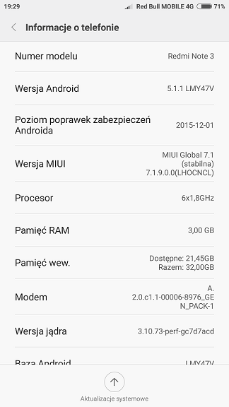

luki! Opublikowano 26 Marca 2016 Opublikowano 26 Marca 2016 Dostałem telefon z wgranym MIUI Global 7.1 (7.1.9.0) z polską nakładką ? (język polski jest) na zablokowanym bootloaderze. Co to jest za soft? z xiaomi eu? Jeśli tak to pewnie po wczorajszym dniu jest do niego update? Nie mogę żadnej informacji znaleźć...

Rafullo Opublikowano 26 Marca 2016 Opublikowano 26 Marca 2016 Poradników na forum jest już kilka. Jeśli nie masz jeszcze zgody na odblokowanie bootloadera to proponuje wgrac global stable i poczekać z j. angielskim na zgode. Jak już ja dostaniesz to china dev, na nim odblokować bootloader i dopiero wgrac miuipolska. Wysłane z mojego Redmi Note 3 przy użyciu Tapatalka
luki! Opublikowano 26 Marca 2016 Opublikowano 26 Marca 2016 Też tak proponuje I sam zastanawiam się nad global... ale co to jest kurcze za soft, który jest wgrany? Nigdzie nie mogę go znaleźć... Chyba, że to autorski projekt?
