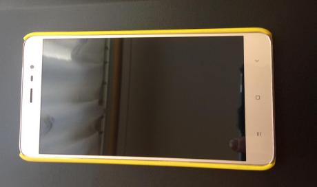

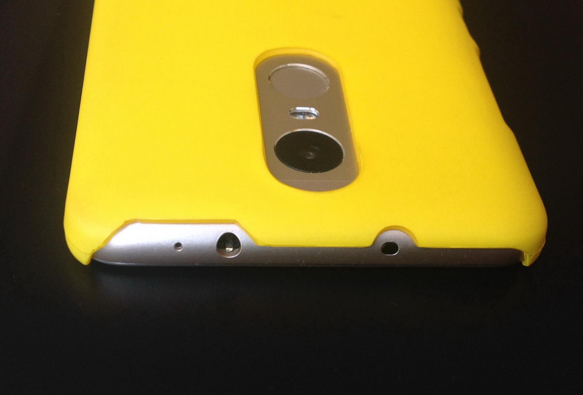

    Silikony nie ale hard case używałem przez miesiąc, zanim dostałem flip case. Zakryty czytnik palca, pół głośnika i u góry minijack. Telefon pasuje idealnie, i siedzi w tym pewnie, zamówiłem hard case, ponieważ łatwiej go "wyrzeźbić"jeśli ktoś ma trochę chęci. To etui: Ultra Slim Thin Matte PC Hard Back Cover Case Custodia Per Xiaomi Redmi Note 2 a efekt taki:
