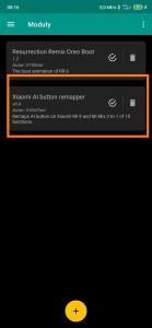

Znalazłem moduł pozwalający przypisać temu przyciskowi dowolną funkcję, myślę że warto o tym wspomnieć.
Problem rozwiązany, po ponownej aktywacji i dezaktywacji, dwukrotnym restarcie tela wszystko zaczęło działać.
