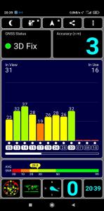

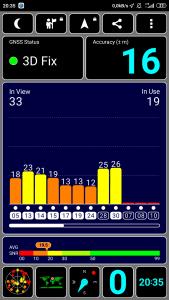

  21. W załączeniu dwa zdjęcia (zrzuty ekranu) z GPS TEST, pomiary robiłem w tym samym miejscu aby mieć obiektywne porównanie; jedno z redmi note 4 gdzie szwankuje GPS i drugie z redmi note6 pro z tego samego miejsca. Tam gdzie są lepsze wyniki to jest redmi note 6 pro ze sprawnym GPSem...
