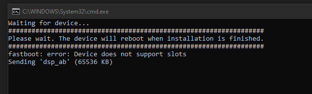

Czy tryb fastboot zmienił wygląd? Nie mam już robocika MiBunny a sam napis "FASTBOOT" Do tego przy odpaleniu "Windows_fastboot_update_rom" mam informacje taką: I nic się nie dzieje... Wcześniejszy rom instalowałem z tego tematu: =====================[EDYTOWANY]============================= Dobra, za 3 razem po "zrestartowaniu" fastboot poszło. W trybie fastboot przytrzymałem power+vol down i jeszcze raz się odpalił. Kliknąłem windows fastboot update rom i przeszło bez problemu. Widocznie nie ma już logo mibunny - jest tylko pomarańczowy napis "FASTBOOT" i tyle
