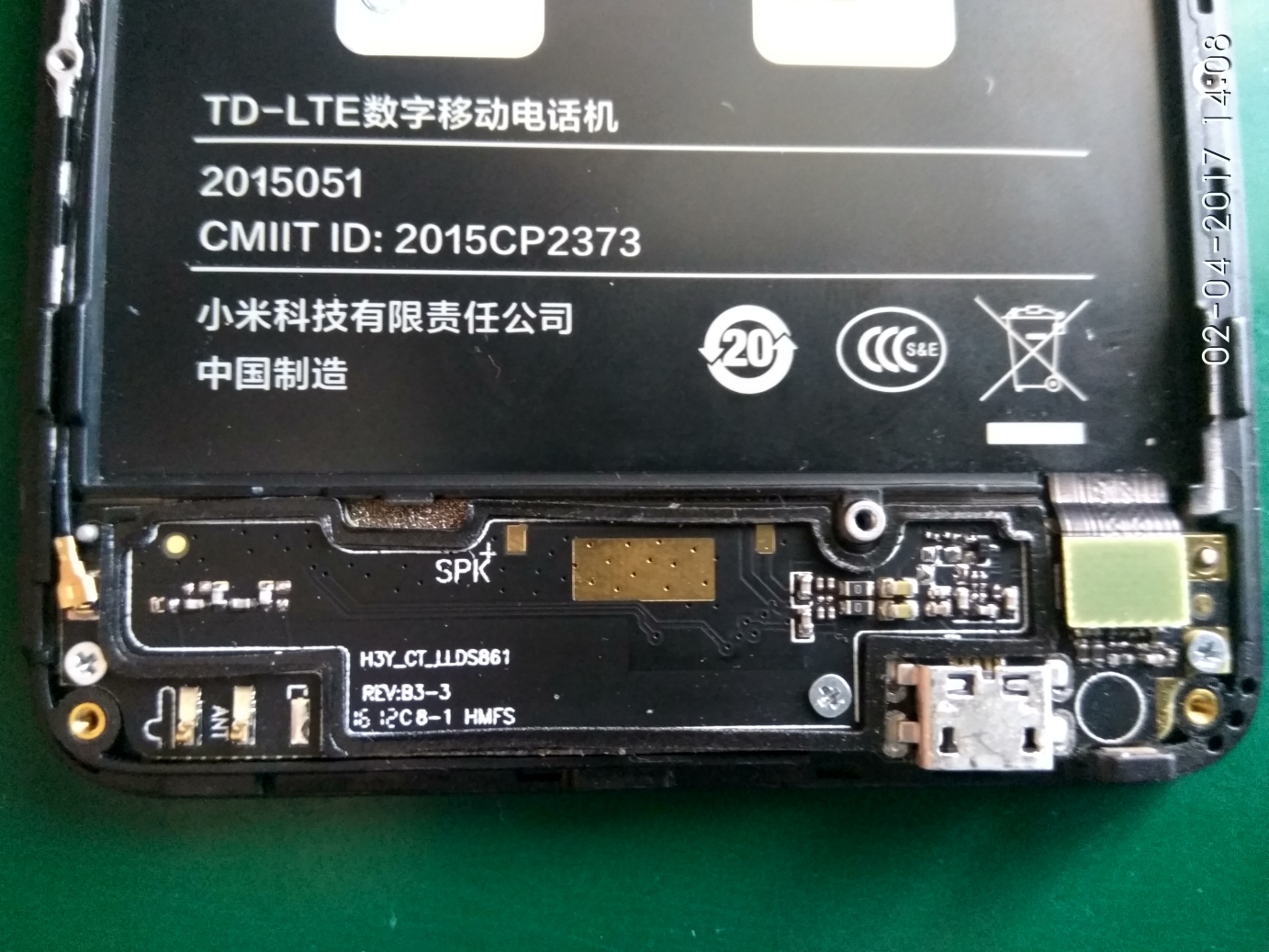

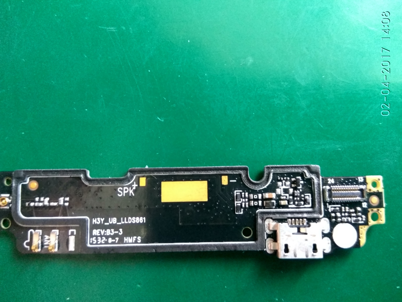

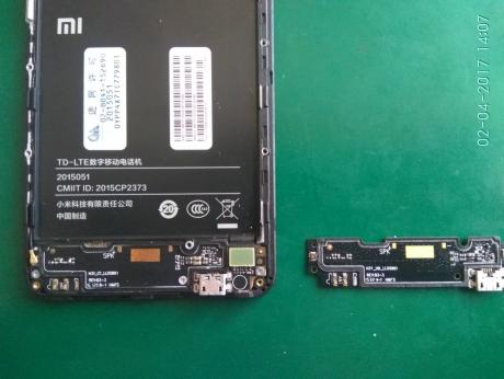

Dla potomnych rozwiązanie: Zakupiłem drugą płytkę USB. Płytka zamówiona pierwsza lepsza na chybił-trafił z Aliexpress. Tym razem zasięg wrócił do normy, jednak internet działa... różnie. Niby pokazuje zasięg H+ ale ładowanie stron jest miejscami tragiczne. Jest zdecydowanie gorzej niż było. W związku z tym chyba muszę szukać oryginału z demobilu. Poza tym zamiennik jest słabszej jakości. W obu gniazdo USB było tak wlutowane, że lekko odstaje obudowa w okolicy gniazda, więc radzę zwrócić na to uwagę przy zakupie. Czy ktoś ma RN2 na części i opchnie mi tą płytkę USB? -

Problem z zasięgiem po wymianie płytki z portem USB
geraltFPC opublikował(a) temat w Problemy techniczne
Witam, Problem zaczął się niewinnie, brakło prądu w baterii, więc podłączyłem telefon do ładowania. Nie bardzo chciał się naładować więc pomyślałem że to wina marnej ładowarki w aucie brata. o ale w domu to samo - brak ładowania. Wszystko działa, ale nie ładuje. Po podpięciu pod komputer, telefon był chwilę widoczny ale później zniknął. Zauważyłem przy tym, że gniazdo USB się grzeje wiec odłączyłem tel. Zamówiłem na aliexpress płytke z portem usb, oznaczenia wydawały się podobne. o tutaj: https://pl.aliexpress.com/item/Micro-usb-plug-port-charge-board-Microphone-For-Xiaomi-M4i-mi4c-Red-Rice-Xiao-mi-hongmi/32672821264.html?spm=2114.13010608.0.0.LbctjX Na zdjęciach poniżej zamówiona płytka jest w telefonie, stara wymontowana obok: Po wymianie powróciło ładowanie ale zauważyłem, że zasięg zrobił się tragiczny, na trasie którą zwykle jeżdżę do pracy często brak zasięgu, nawet zdarz to się w Krakowie, a gdy cudem znajdę się 4G, strony nie ładują się. Podejrzewam że to kwestia anteny/połączenia z przewodem antenowym etc (przewód widoczny z lewej strony). Jednak przepinałem i poprawiałem już to połączenie kilka razy i nic. Styki pinów widoczne na dole po lewej też nie wyglądają inaczej niż w starej płytce, wiec nie podejrzewam ich. Dla pewności ostatnio wgrałem najnowszy soft + zerowanie systemu. Nie pomogło. Teraz pytanie czy nadziałem się na jakąś lipną podróbkę tej płytki? Jeżeli tak, to gdzie zamówić oryginał ew. taką, która nie będzie robić takich cyrków? A może problem leży gdzie indziej? -
