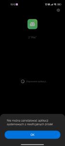

Hej, doszedł do mnie Mi11 pro z wgranym xiaomi.eu 13.0.9 Poki co mam 2 problemy: Jak próbuję wejść w kopię zapasową chmury Xiaomi to wywala mnie do poprzedniego ekranu (nie wyświetlają się przez to w ogóle dostępne kopie z poprzedniego telefonu, więc nie mogę przywrócić pulpitu) Druga sprawa: nie mogę instalować aplikacji pobranych z zewnątrz. Wyrażam przed instalacją zgodę na nieznane źródła, a aplikacja i tak się nie instaluje. Komunikat jak na załączonym screenie (w tym przypadku YT vanced)
