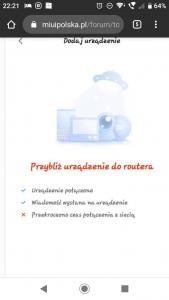

Xiaomi AirPurifier 2s - problem z połączenie z WiFi (MiHome)
Janus PAK odpowiedział(a) na B737 temat w Problemy techniczne
Dodałem zrzut ekranu. Mi już nie wyświetla urządzenia. Teraz muszę "ręcznie" wybrać z listy a i tak za każdym razem jest komunikat, że się nie udało by zresetowac -
aplikacja prosi o zmianę ustawien wifi, potem klik na pole dalej i nic się nei dzieje. Na innym forum znalazłem podany przez Ciebie link do apki MiHome_5.6.19_vevs.apk, czy po wgraniu tej modyfikacji uzyskuję bezproblemową komunikację z urządzeniem ? W apce tej używam loginu i hasła wcześniej założonego konta czy muszę utworzyć nowe? Region Polska czy Chiny ? Pozdrawiam -
Dzień dobry, zakupiłem oczyszczacz z polskiej dystrybucji(xiaomi air purifier 2s), jak czytam na tym forum nie jestm jedyny, który ma problem z połączeniem tego oczyszczacza z aplikacją MIHome, przeczytałem klika tematów, jednak ma ciągle problemy. Próbowałem się zalogować na podane powyżej konto ale brak możliwości, wskakuje że błędne ID. W jaki sposób można zmienić ID, by zalogować się na niższym ID ? Pozdrawiam
