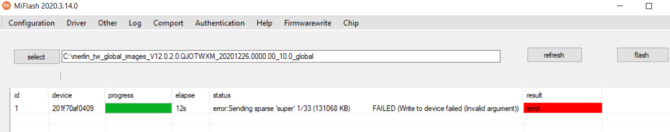

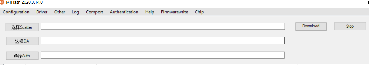

  7. NO to spróbowałem. Na razie bez rezultatu. Po odpaleniu MiFlasha zalogowałem telefon, zobaczył go, wypakowałem ROM na dysk C i hopla. Niestety wychodzi jak na obrazku poniżej. Próbowałem flash_all.bat i potem flash_all_except_data_storage.bat Próbowałem kilka razy - zawsze kończy się errorem. Pomyślałem, że przecież mój chip to MediaTek więc przy wyborze chipa pojawia się : i nie bardzo wiem co tam wpisać. Pomożecie? Z.
