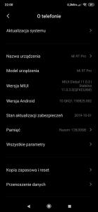

  2. Aktualnie mam soft global eea 11.0.6.0 QFKEUXM. Z którego linku skorzystać żeby zaktualizować ?

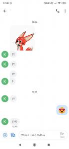

  8. Potwierdzam aktualizację OTA do MIUI 11 wraz z androidem 10. Niestety dalej zamiast emotikon mam znaki zapytania w smsach. Damn it...

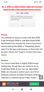

  11. Telefon wyciągnięty z pudełka. Kupiony w Orange Polska. Zrobiła się aktualizacja na 10.3.2.0 później zanim zdążyłem włożyć SIM na 10.3.4.0 i nawet nie wiem czy wcześniej było dobrze. Poczekam na aktualizację do miui 11 i zobaczę czy się zmieni. Jak nie ustawienia fabryczne ewentualnie na końcu gwarancja...

  13. Witam, W wiadomościach SMS w ogóle nie pokazuje emotikon. Ma ktoś podobny problem albo wie jak go rozwiązać ? Dodam, że inną apka z google jak np textar nie rozwiązuje problemu. Miui Global 10.3.4.0 Pozdrawiam, BlackShaggy
