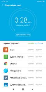

  6. Roota nie mam, jak włącze wifi to prawie cały czas jest pobieranie bez wysyłania 0,3 KB/s nic nie robiąc. Jest też mnóstwo cyklicznych wakelocków. Po wyłączeniu wifi praktycznie 0 wybudzeń, bateria trzyma ok. Wszystko zaczęło się po instalacji androida 9, robiłem reset z poziomu menu, była też aktualizacja miui ale nic to nie dało.
  7. Orientuje się ktoś co to za funkcja 'Inne' która prawie non stop drenuje mi baterie coś ciągle ściągając? Jest systemowa i nie da się jej zamknąć.
