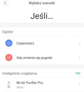

Nie, bo "kwas" robi się w momencie próby używania obu na Chinach. Nawet jak połączysz taki oczyszczacz to odkurzacz "nie pozwoli" wejść w jego menu w Mi Home. W przypadku obu urządzeń na Europie nie powinno być problemów (Purifier nie będzie miał możliwości automatyzacji innej niż "Czasomierz" zdaje się).

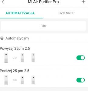

@Witek_Wojciechowski bądź tak dobry i pokaż gdzie masz poustawiany ten Amsterdam w MiHome. Można ustawić czas na Amsterdam i mieć wybrane Chiny Kontynentalne. Co do scen automatycznych - czy zauważył ktoś, że pomimo ustawienia względem poziomu PM 2.5 oczyszczacz odpala się albo znacznie później powyżej ustawionego poziomu np. u mnie ma 25 a potrafi ruszyć dopiero w okolicach 40. Kolejna scena ma wyłączyć manualny tryb i zmienić na auto gdy wartość spadnie poniżej 25. Dzisiaj u mnie dwa razy odpalił tryb manualny, zbił do ok. 10 ale nie przeszedł w tryb Auto. Działo się tak też w inne dni.
Tylko wtedy nie masz możliwości automatyzacji np. pod względem ilości 2.5 PM? Szukam w MiHome i w lokalizacji domu mam do wyboru same chińskie miasta (wybrane mam Chiny Kontynentalne).

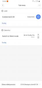

Chcę aby urządzenie codziennie od 22:30 do 7:30 przechodziło w tryb Cichy. Mam ustawioną scenę (screen) i niestety zero reakcji. Myślałem, że pod urządzeniem trzeba ustawić strefę czasową ale niezależnie czy jest puste czy CET nic się nie dzieje. Czy ktoś może spotkał się z czymś takim? Może trzeba strefę ustawić na coś z Chin i odliczyć tę różnicę w godzinach przy ustawieniu sceny? Mam dwie inne sceny niezależne od czasu (poziom 2.5PM) i te działają.

Wybierz region China Mainland. Zaktualizuj potem Mi Home i oczyszczacz. Wczoraj to przechodziłem. W menu oczyszczacza 'Automatyzacja' pojawiają się wszystkie opcje - przetłumaczone na angielski nawet. Na dowód screen poniżej.- 40 odpowiedzi
