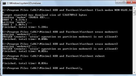

Mam problem z przeinstalowaniem modemu. Robię wszyskto wg instrukcji i wyskakuje błąd. Chyba że źle wykonuję "ponowny reebot do trybu fastboot". Ktoś opisze dokładnie jak taki reboot wykonać? Bo wpisując "fastboot reebot" telefon mi się uruchamia ponownie ale nie do fastboota tylko normalnie do systemu operacyjnego. Dodam, że Bootloader mam odblokowany jakby co, z Globala na miui.polska się przesiadałem ostatnio. -
wgraj se xiaomi.eu i będzie działać. Ja ostatnio tak zrobiłem (przeniosłem się z oficjalnego Globala) i problem ustał.
Przeszedłem z Globala na xiaomi.eu (wg poradnika z forum) i teraz nie działa mi w ogóle obracanie ekranu. Przed zmianą softu też miałem z tym problem, z tym że po ponownym uruchomieniu telefonu obracanie ekranu przez jakiś czas działało, potem przestawało. W "menu serwisowym, testowym" (?) nie wyświetlają mi się żadne dane przy testowaniu żyroskopu/akcelerometra. Czy da się może jakoś przeinstalować to menu serwisowe i czy dobrze w ogóle nazwałem tę warstwę oprogramowania telefonu? Chodzi mi o menu które uruchamia się trzymając jednocześnie Power i Volume +. I czy na forum istnieje jakiś słownik pojęć? Bo nie mogłem znaleźć. Interesują mnie następujące pojęcia: ROM TWRP recovery root flashboot
