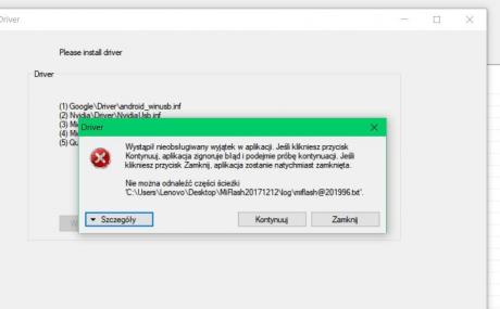

Dzięki za pomoc,dopiero dzisiaj zajarzyłem,że ten plik muszę umieścić w folderze log,który musiałem najpierw utworzyć.Udało mi się przywrócić global i w efekcie mam dalej odblokowany bootloader na globalu.Próbowałem jeszcze raz flashować recovery,niby w ADB pisze,że ok,a dalej mam mi recovery.Najgorsze,że google pay nie działa.Nie wiesz może,czy w tej sytuacji da się to jakoś naprawić,bo tutorial wymaga roota i magiska.- 8 661 odpowiedzi

Rozumiem,że mam utworzyć pusty dokument tekstowy o takiej nazwie C:\Users\pkowa\Desktop\MiFlash20181115\log\[email protected] mam go umieścić?- 8 661 odpowiedzi

wrzuciłem przykładowe zdjęcie na 4 najnowszych wersjach wyskakuje ten sam błąd.Recovery instalowałem kilkakrotnie,niestety nie da się go uruchomić,przywciśniętych klawiszach vol+ power telefon w kółko się restartuje.Jestem w kropce,nie wiem co robić.- 8 661 odpowiedzi

Próbuję w dalszym ciągu,pobrałem najnowszego Flash toola i przy instalacji wyskakuje mi komunikat.Wie ktoś może co w tej sytuacji trzeba zrobić.- 8 661 odpowiedzi
