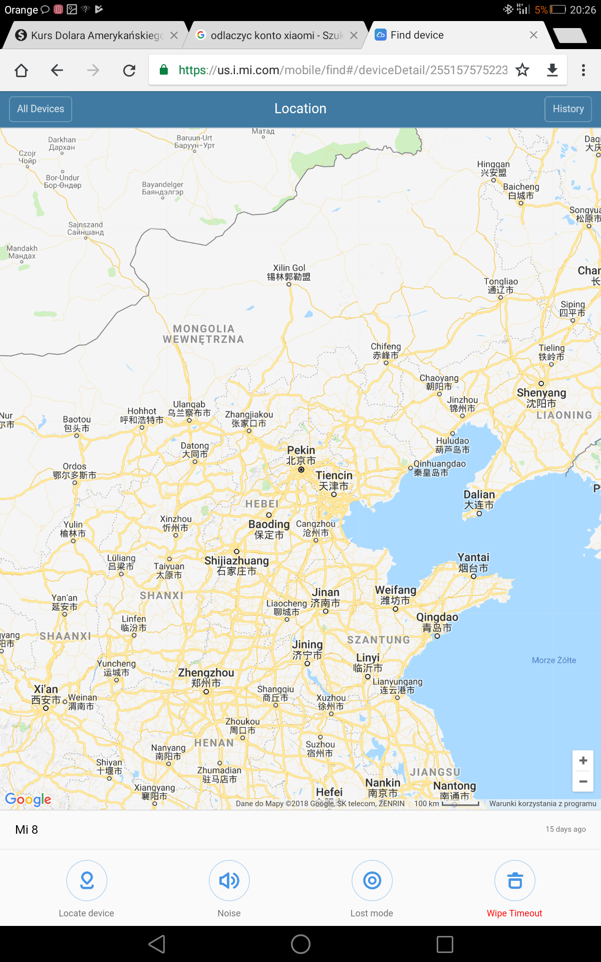

Witam. Xiaomi mi 8. Zakupiony w GB niestety po wgraniu przez mi flash uceglilem poniewaz nie odznaczylem lock.... Wyslalem do serwisu niestety to nie mi center za pozno sie dowiedzialem o tym serwisie(lecz oni tez pisza o tym by przed oddaniem odłaczyc konto ) ...... i Pan mi kaze odlaczyc telefon z i.mi.com.. Ok ale jak ? ?? Nie ma nigdzie takiej opcji tylko wipe itp...Czy ktos wie jak to zrobic ?... A moze ktos ma jakis tajny sposb jak samemu teraz odblokowac telefon ? Czy jest jakas szansa na to ? Dwa tygodnie na serwisie i kaplica idzie sie zalamac
