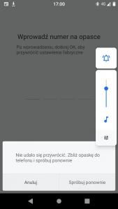

Tak jak w temacie, nie jestem w stanie przywrócić ustawień fabrycznych, ponieważ gdy mam okno z wpisaniem czterocyfrowego kodu, zostaje ono przesłonięte przez okno z komunikatem, o ponownym spróbowaniu znalezienia mi band, i nie wiem jak wyłączyć, te przeklęte okno, próbowałem restartować apke, instalowałem starszą wersję i nic dalej to samo. Na telefonie od koleżanki, problem także występuje. Wiec ludzie POMÓŻCIE bo ja się już poddaję
