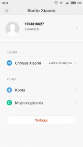

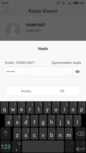

  4. Rozwiązanie w formie tutoriala:
  5. Namęczyłem się z telefonem przez kilka dni, aż znalazłem sposób na wylogowanie się lub zalogowanie do konta Mi Account na telefonie. Otóż niektórzy z Was być może mieli podobny problem, albo będą szukać poradnika, jak odblokować telefon. Dojście do problemu: - Zakładacie konto Mi Account na telefonie (u mnie Redmi 1S). Konto się tworzy, przyznaje Wam numer ID, ale nie łapie ani numeru telefonu, ani adresu e-mail. Prawdopodobnym jest, że wpiszecie już zarejestrowany kiedyś adres e-mail i telefon, ale konto nie wyrzuci błędu tylko przepchnie Was dalej. W takim wypadku nie uda się Wam zarejestrować karty SIM, co chwilę będzie wyskakiwało powiadomienie. Otrzymujesz jedynie ID konta, bez numeru telefonu i adresu e-mail przypisanego do tego konta. To błąd techniczny MIUI, nie uda Wam się wylogować, a po factory resecie telefon się zablokuje i go nie odblokujecie! Wygląda to tak, jak na załączonych grafikach. W końcu następuje błąd. 404 not found view file 'selectAreaCN_wap.jsp' in /views. Co nie zadziała? Czyszczenie Dalvik/Cache Czyszczenie ustawień aplikacji Mi Account czy CHmura, także przez Titanium Backup Format data/cache/system Reinstal systemu/kernela Factory Reset Usunięcie konta przez Support (prawdopodobnie nie zadziała, a trwa to do 48h). Co należy zrobić, aby wylogować się z konta lub zalogować na nie poprawnie? Potrzebujesz drugiego telefonu i drugiego numeru. Wersja dla osób z zarejestrowanym na innym koncie MI numerem telefonu i zablokowanym telefonem. Jeśli nie masz konta, musisz stworzyć fake account na numer kolegi i postępować podobnie jak poniżej. Punkt najważniejszy: kartę SIM z Twoim numerem telefonu włóż do telefonu kolegi, aby odebrać SMSy z kodami. Zaloguj się do konta z Twoim numerem telefonu i mailem na http://i.mi.com. Zakładam, że jest to działające konto, kiedyś założone i dlatego nie możesz nic zrobić na "ghost account". Zmień swój numer telefonu na telefon kolegi, zmień swój adres e-mail na drugi adres e-mail. Wyloguj się. Przejdź ponownie do logowania, wyłącz krzyżykiem numer kierunkowy i wpisz ID konta z telefonu (może być lipa, gdy urządzenie się zablokowało i nie zapisałeś ID, bo robiłeś reinstal systemu z hard resetem. Wtedy pisz do Supportu na Europę, odpisują sprawnie). To nic, że prosi o numer telefonu lub maila. Wpisz ID. Wpisz hasło Konto wypluje puste pola: numer telefonu i hasło. Podaj teraz swój numer telefonu i hasło (już nie jest przypisany do poprawnego konta). Wszystko powinno pójść zgodnie z planem już po zapisaniu hasła. Dostaniesz SMS-a z kodem na telefon znajomego. Przepisz kod. Przełóż kartę do siebie, wpisz hasło ustawione na tym koncie. Telefon odblokowany, konto działa. Możesz je usunąć lub się wylogować. Karta SIM prawdopodobnie poprawnie się zarejestruje. Mam nadzieję, że uratuję telefon kilku osobom.
