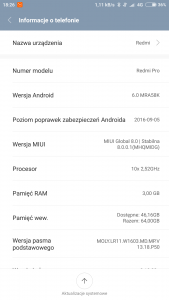

Witam, widzę, że są różne metody wgrywania miuipolska w zależności od dystrybucji telefonu. Swój kupiłem 2 miesiące temu w sklepie rtv i chcę przejść na miuipolska, miałem w redmi pro i byłem mega zadowolony. Z którego poradnika w moim przypadku korzystać aby nie uceglić telefonu, móże ktoś podlinkować poradnik ? Dobrze rozumiem, że w moim przypadku opcja

Ok, jest progress. Udało mi się zainstalować dev rom z oficjalnej strony Xiaomi dokładnie http://bigota.d.miui.com/7.6.10/omega_images_7.6.10_20170610.0000.00_6.0_cn_b2bd6c0fbd.tgz Oprogramowanie wgrałem za pomocą poradnika http://en.miui.com/thread-326882-1-1.html - Z tym że w przypadku zablokowanego bootloadera trzeba zaznaczyć format all + download oraz przed podpieciem telefonu zmienić plik Cust.img ( plik jest na stronie poradnika a podmieniamy go klikajac na ścieżkę pliku ) Po tym zabiegu cały flash poszedł bez problemu. Następnie przywróciłem IMEI za pomocą tego poradnika http://en.miui.com/thread-411112-1-1.html Ważne przed flashem warto za pomocą *#06# na klawiaturze dzwonienia spisać sobie IMEI i MEIDm gdy nie mamy oryginalnego opakowania. Teraz czekam 72h i robie TWRP Pozdrawiam- 74 odpowiedzi
