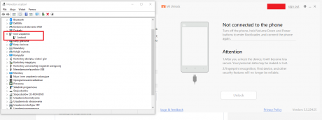

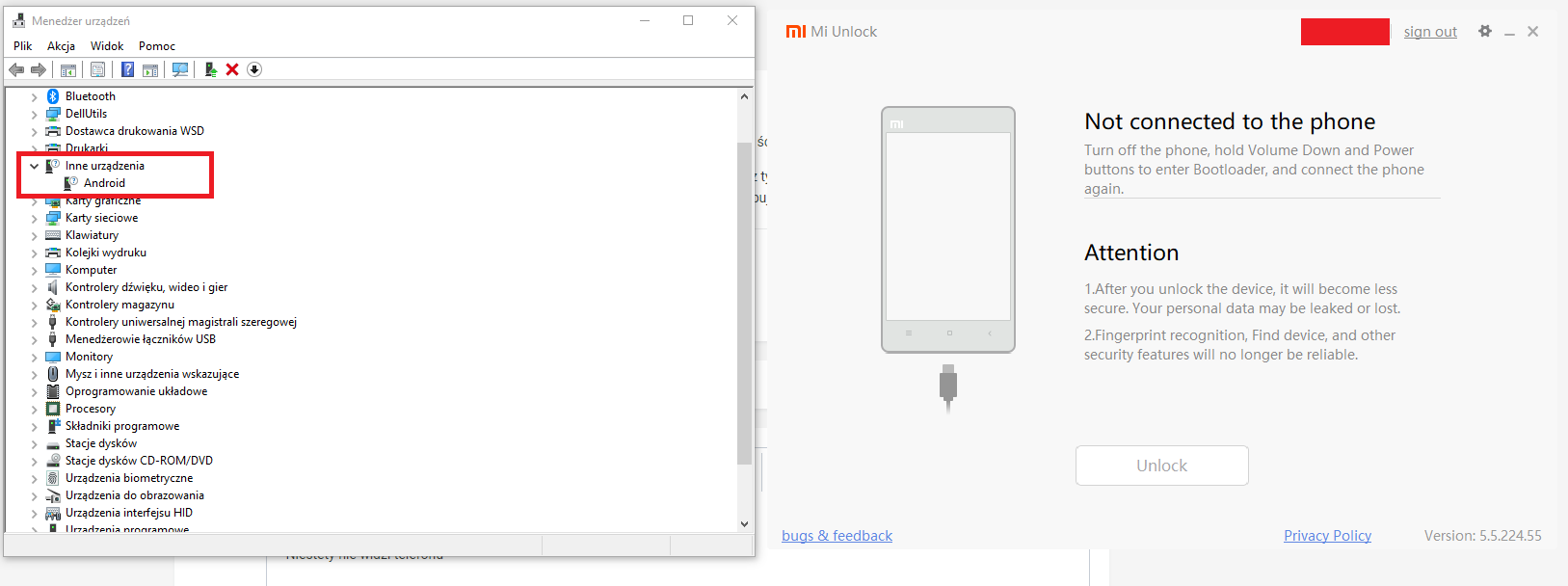

mily odpowiedział(a) na Zenderable temat w Tutoriale
Poszło te sterowniki są do bani, pobrałem ze strony Xiaomi OEM USB i teraz telefon jest widoczny tak, jak w załączniku. Teraz mam tydzień czekać.- 8 661 odpowiedzi
Zorientowałem się teraz, ale jak go klikam nie wyskakuje okienko ściągania pliku i kombinuję jak go pobrać. Dobra udało się go pobrać dzięki, walczę dalej. Nie wiem co jest z tym likiem nie tak jak się go klika to okno się zamyka bez ściągania pliku, ale nieistotne, jak wiedziałem jaki plik potrzebuję to wujek google wskazał mi link Niestety nie widzi telefonu, jakieś pomysły. Sterowniki są, zalogowany jestem, USB w trybie debugowania jest, fastboot wyświetla się na ekranie.- 8 661 odpowiedzi

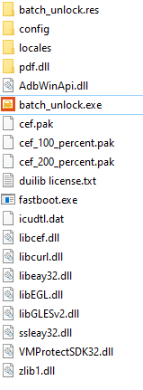

Dziękuję, ale podałeś dokładnie tego samego linka. Po rozpakowaniu nie ma tam pliku miflash_unlock. W celu uzupełnienia ściągam paczkę o nazwie miflash_unlock-en-5.5.224.24, po rozpakowaniu mamy, jak w obrazku. Zalogować mi się udało w końcu, jednak w batch_unlock nie widzę telefonu, rozumiem że ma być coś innego.- 8 661 odpowiedzi
Po uruchomieniu ponownym telefonu, wylogowaniu i zalogowaniu ruszyło, dzięki.- 8 661 odpowiedzi
