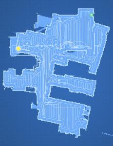

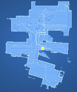

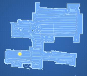

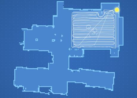

  1. Witam od pewnego czasu odkurzacz ma problem z: Rysowaniem mapy Poprawna jazda podczas sprzatania Jest to pierwsza generacja jaka sie pojawila, jeszcze z chinskimi znaczkami, sprowadzana z zagranicy. To znaczy: Podczas rysowania mapy salon mapuje poprawnie a jak tylko przejedzie do drugiego pomieszczenia od razu ma skret kiszek.Proforma dodam ze nigdy tak sie nie dzialo i nic sie nie zmienilo jesli chodzi o miejsce wjazdu do pokoju, czy elementy na podlodze. Salon mapuje poprawnie i rowniutko za kazdym razem, gdy tylko wyjedzie to juz sie krzywi, na jednym screenie widac jak sa nalozone dwie mapy na siebie, dzieje sie tak wtedy kiedy totalnie sie zgubi i wtedy jezdzi do rozladowania baterii albo komunikatu ze nie moze trafic do bazy. Jesli chodzi o poprawna jazde to zaczal sam z siebie omijac nieistniejace przeszkody, cofac bez powodu, gubic sie w przestrzeni, robic kolka jak by chcial cos ominac. Krotki minutowy filmik obrazujacy sytuacje: Zobacz Video Dodam ze nigdy (przez 5lat uzytkowania) tak nie bylo a teraz: Cofa przy szafkach Mota sie kolo stacji ladowania Jezdzi jakby w lewo jednoczesnie chcac sprzatac od prawej. Omija na srodku „powietrze” Dodam ze jak go uruchomie z srodka pomieszczenia to juz nie omija szafek z poczatku filmu i na srodku pokoju tez jakby lepiej sie odnajdywal i nie omijal powietrza. Miejsce stacji ladujacej nie ma znaczenia, przestawialem w inne miejsca i taka sama problematyczna sytuacja. Czynnosci ktore juz wykonywalem to: Kompleksowe mycie silnikow pod kranem (kola i mechanizm szczotki) Czyszczenie soczewki LIDARA Przywracanie ustawien fabrycznych aby wgral sobie soft orginalny z czasow jego wyprodukowania Testowanie roznych wersji oprogramowania Przestawianie stacji ladujacej w inne miejsce Wszystkie wyzej wymienione czynnosci nie przyniosly poprawy. Na moje to to troche tak wyglada jakby mial zaprogramowane postarzanie sprzetu. Obecny jego przelot to: Gdzies tez wyczytalem ze moze "konczyc sie" laser w lidarze, jednak ciezko mi to sprawdzic, telefonem tez nie widze aby na scianach byla widoczna wiazka lasera tak jak na filmach z YT (niemam zadnego starego telefonu aby to zweryfikowac, w nowych za duzo filtrow), wzrokowo widac ze dziala, jak go zakleje to nie rusza ze stacji, wiec defakto cos tam widzi, jeden pokoj mapuje wzorowo za kazdym razem, czy to w sloneczny dzien czy w ciemnosci. Konfrontowalem go tez z nowym nabytkiem jakim jest Xiaomi Mi Robot Vacuum Mop 2 Ultra i tam lidar jesli chodzi o jasnosc dziala tak samo (a przynajmniej tak sie wydaje). No i zmapowanie mieszkania jest poprawne, tak wiec nie jest to kwestia mebli itp.
