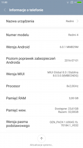

Cześć, znalazłem chyba w końcu odpowiedni temat... Do rzeczy. Telefon kupiłem na gearbest i tak wyglądają informacje o telefonie (poproszę slajd pierwszy): Próbowałem odblokowywać bootloader "normalnymi" metodami przez MiFlashUnlock, ale udało mi się dojść tylko do 50% i nic nie chce ruszyć. Więc powiedzmy, że zatrzymuje mnie obecnie punkt 4 poradnika Bishopa. Tzn. nie mogę pobrać aktualizacji, ani wgrać jej przez "trzy kropeczki". Ktoś pomoże? Wiem, że święta, kolędy, choinka, ale miejsce dla obłąkanego wędrowca chyba się znajdzie?
