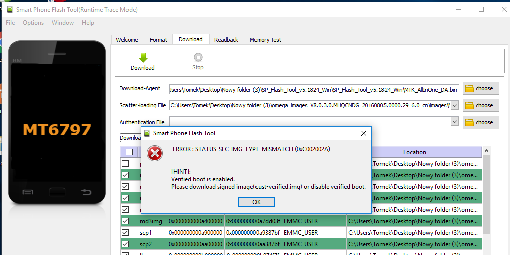

  1. Nie działa... Może ktoś ma dobrą formułkę żeby do nich napisać i by to przeszło?
  2. Temat do usunięcia. Banalne rozwiązanie ale dla amatora takiego jak ja zajęło to kilkanaście godzin szukania i robienia niepotrzebnych rzeczy. Pomogło po prostu wgranie nowszej wersji Sp Flash i instalacja się dokończyła.
  3. Cześć, telefon uruchamia się tylko do loga MI. Bootloader jest zablokowany. Próbowałem wgrywać ROM przez SP Flash ale niestety ciągle mam taki problem jak na zdjęciu. Próbowałem sposobu z http://en.miui.com/thread-371349-1-1.html i nadal to samo.

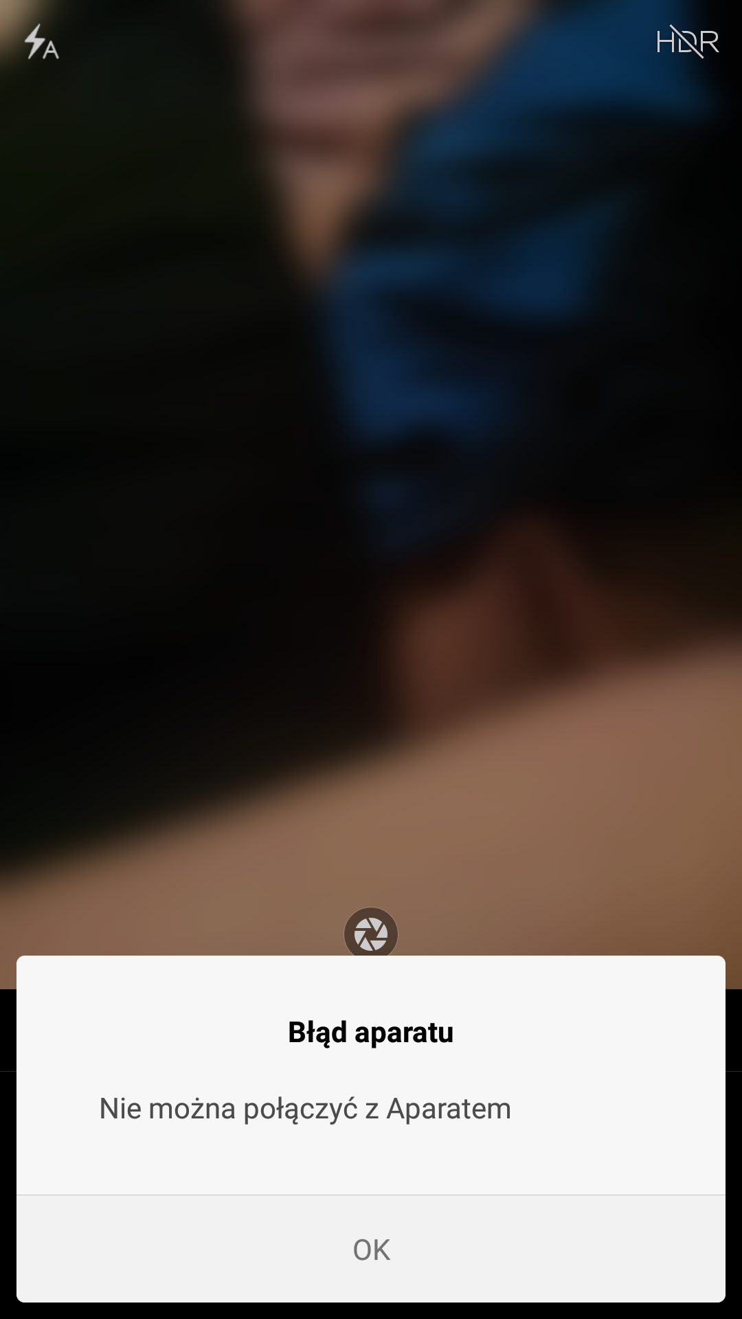

  9. W Redmi Pro po wymianie wyświetlacza przestał działać przedni aparat. Uszkodzony czy wina softu?

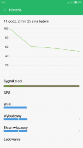

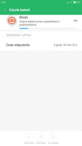

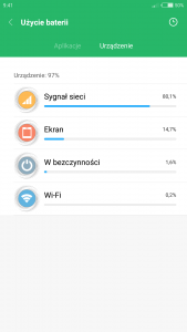

  13. Na razie nie zauważyłem bo telefon cały czas w użyciu. Sprawdzę zostawiając na noc. Podobno baterie pożera na ekranach innych niż Amoled/oled.
  14. Znalazłem sposób aby w RP czytnik linii papilarnych był aktywny (nie trzeba wciskać przycisku Home tylko wystarczy przyłożyć palec). Zainstalowałem apke always on amoled (always on display) ze sklepu play i od teraz oprócz tej funkcji czytnik stał się aktywny.
  15. Danych nie miałem włączonych, typ sieci automatyczny LTE (4G/3G/2G).
  16. Wojtek napisał by wyłączyć.
  17. Przez 7 godzin i 38 minut spadło 11%
  18. Od 6 do 9h i właśnie spadek waha się tak 10-15 % w tych godzinach. I to jest właśnie normalny spadek jak u Ciebie =) Jest coś w ustawieniach co może odpowiadać za taki stan rzeczy? Może mam coś właśnie tam źle. Dodam jeszcze, że wipe robiłem po każdej aktualizacji miui.
  19. Czyli to normalne w Xiaomi? W moich poprzednich telefonach od Samsunga i od Sony max spadało o 5% i dlatego jestem teraz na to wyczulony, że w nocy gdy idę spać mam 20-15% baterii a gdy rano wstaję jest jej 5-1%.
