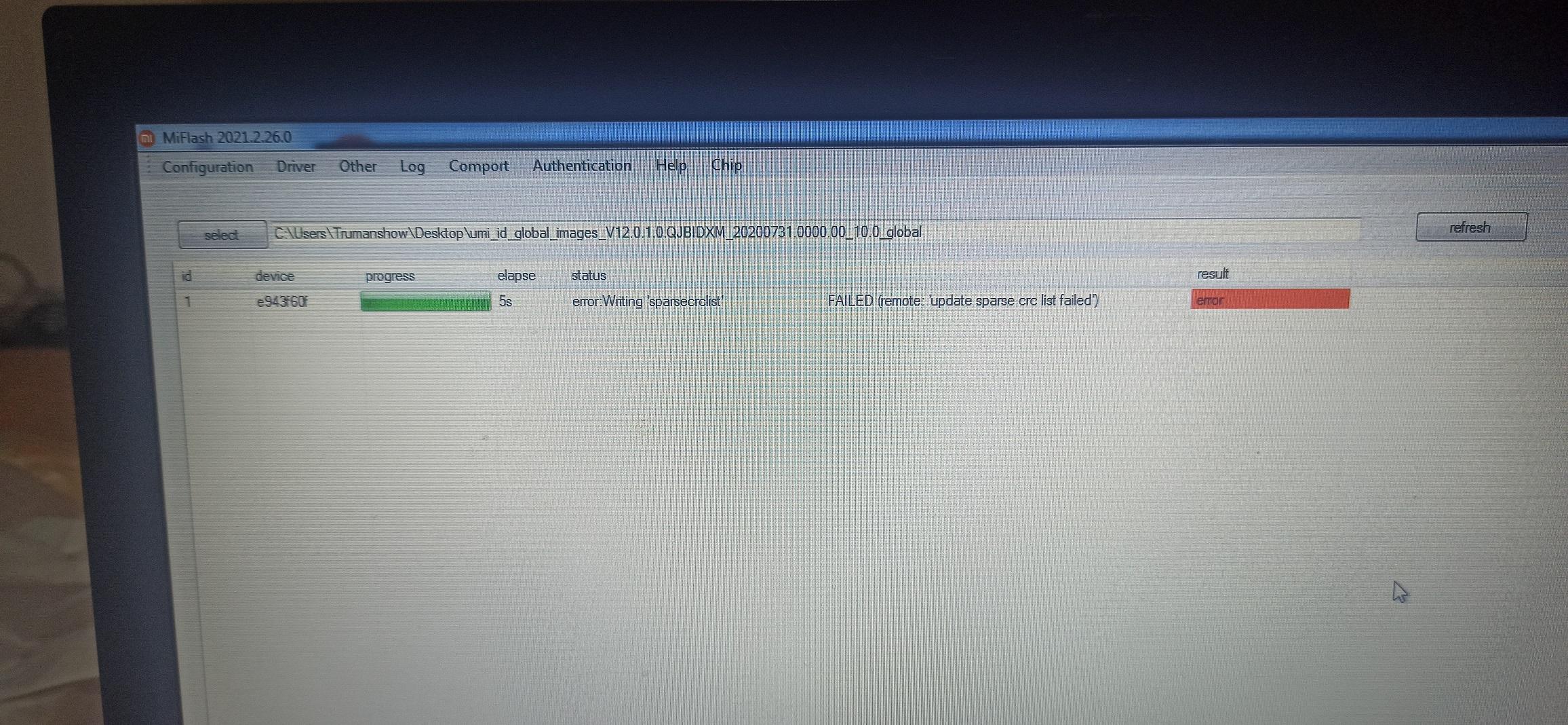

  22. Hej mam rom V12. 5.1.0.RJBIDXM a chciałbym wgrać starszy V12.0.1.0. QJBIDXM wszystko zawsze wgrywałem miflash pro i co ciekawe nowsza wersja wchodzi a starsza wywala błąd taki jak na forum na zrzucie ekranu. Znalazłem nawet filmik Pokazane o co kaman. Nie wiem czy to usunąć czy wstawić tak jak tam słowo REM. Jak myślisz Wysłane z mojego Redmi Note 8 Pro przy użyciu Tapatalka
  23. Ten rom V12.5.1.0.RJBIDXM recovery ,wgrac z poziomu telefonu w recovery ? bootloader mam odblokowany strona do softów :https://xiaomirom.com/en/download/mi-10-umi-stable-V12.0.1.0.QJBIDXM/#indonesia-fastboot
  24. Ok sprawdzę troche to potrwa ale dam znać czy poszło .
  25. Witam mam problem z wgraniem softu do telefonu Mi 10 5G telefon posiada aktualnie po aktualizacjach soft indonezyjski V12.5.1.0.RJBIDXM chciałem wgrać soft V12.0.1.0.QJBIDXM czyli pierwszy jaki wyszedł .Próbowałem przez program MI flash Pro i nie da rady wyskakuje błąd za każdym razem .Wiecie jaka może być przyczyna ,próbowałem praktycznie wszystkiego.
