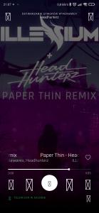

  2. Część wszystkim. Czy ktoś z was miał podobny problem co ja ? Do rzeczy, gdy korzystam z aplikacji Spotify wszystkie ikony w aplikacji zmienione są na takie jakby koperty. Nie powiem jest to uciążliwe, bo czasami człowiek nie wie co dokładnie klika po nie pamięta układu Spotify. Ciemny motyw został wyłączony na Spotify. Screen dołączony aby wiedzieć o co mi chodzi. Pozdrawiam. .

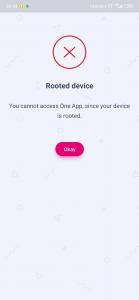

  11. Część, Pisze na forum bo już pomysły mi się skończyły. Mam aplikacje T-Mobile, wywala mi błąd jak ja załączonym screenie. Pacjent to Mi 9T. Zostało zainstalowane oprogramowanie Miui Polska. Aplikacja magisk korzystam, bo korzystam z płatności telefonem. Mam zaznaczona aplikacje T-Mobile tak jak te od płatności i dalej nie działa. Proszę o pomoc, poradę jak można to obejść. Pozdrawiam
