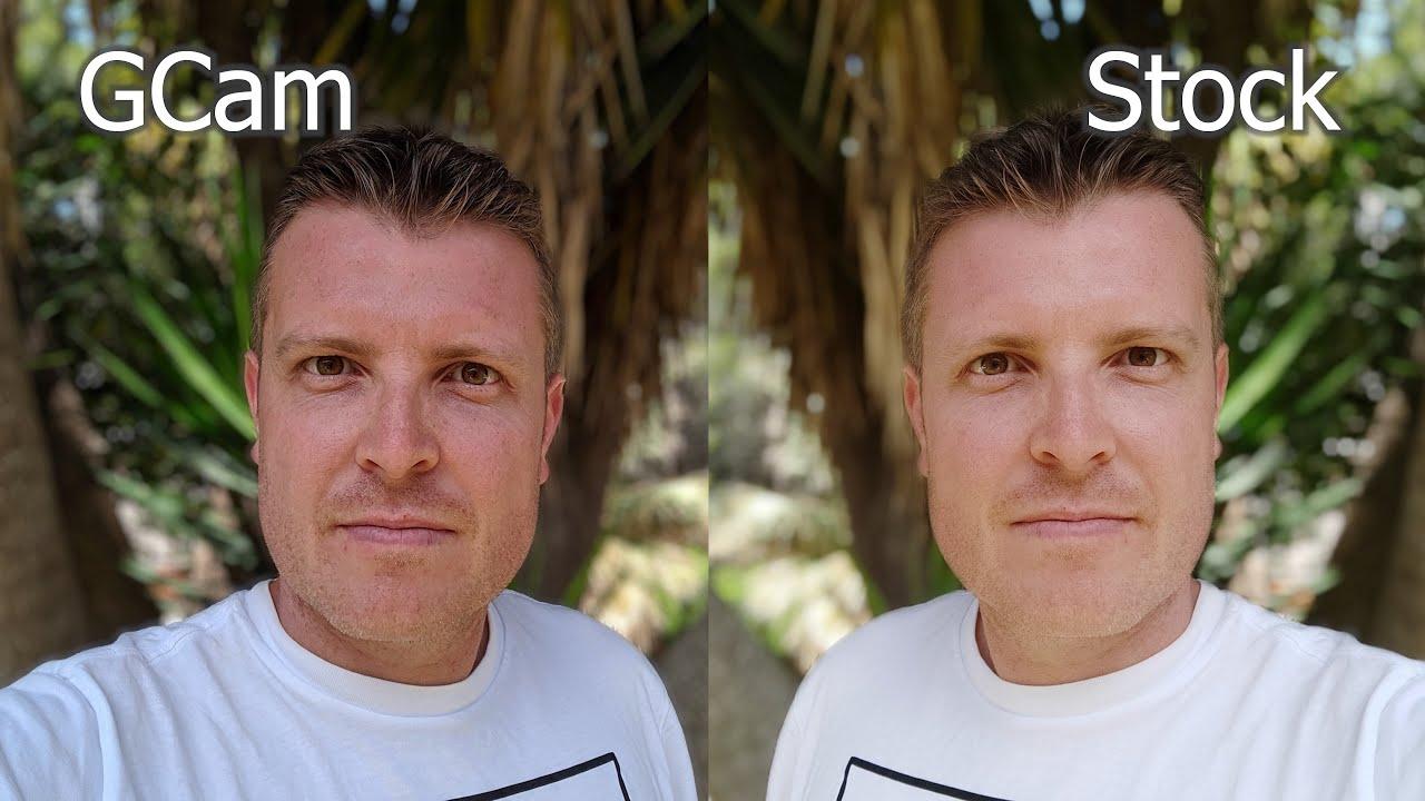

  2. Cześć! Kolor skóry na fotce z aparatu przedniego Mi 9T wypada bardzo blado. Znacznie bledziej niż w rzeczywistości. Czy da się te kolory skory podciągnąć na stockowej apce bez używania GCam? W załączniku przykładowa fotka jednego z youtuberów, widać na niej to o czym piszę powyżej.
