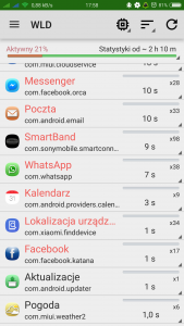

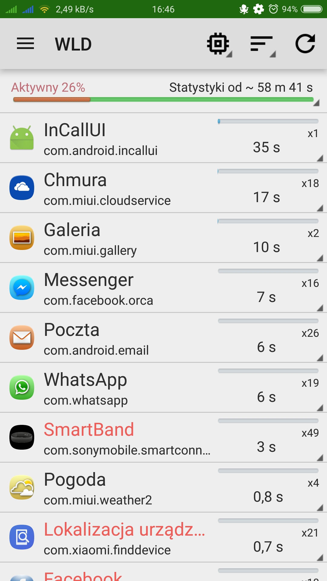

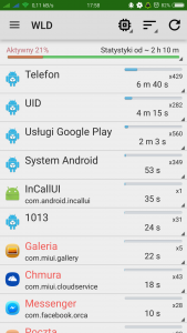

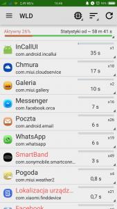

Czy wy też macie problem z zsynchronizowaniem zablokowanych numerów? Zauważyłęm, że pożera mi to baterię dosyć mocno, bo cały czas mam błąd synchronizacji i nie bardzo wiem jak sobie z tym poradzić, a jednak blokowanie jest dla mnie dosyć ważne :/ Wiem, że wyczyszczenie danych aplikacji Blokowanie numerów kasuje ten błąd synchronizacji, ale po jakimś czasie pojawia się ponownie... Trudno co chwila wchodzić i sprawdzać czy błąd jest czy go nie ma :/ @AdamKli Właśnie odpaliłem Wakelocka to Ci powiem za godzinę
- 6 239 odpowiedzi
Kurde... właśnie zauważyłem, że pod Mi5s napisałem zamiast pod zwykłym MI5 Zaraz to tam przekleję, ale jeszcze uwaga jedna... W wakelock chmura sie dosyć wysoko pojawiła A i jeszcze jedna uwaga... jak wyłączyłęm gps na stałe, to w wakelock bardzo szybko na szczycoe listy znalazła się lokalizacja telefonu (znaczy się znajdź telefon). To taka uwaga tylko Wracam do siebie
