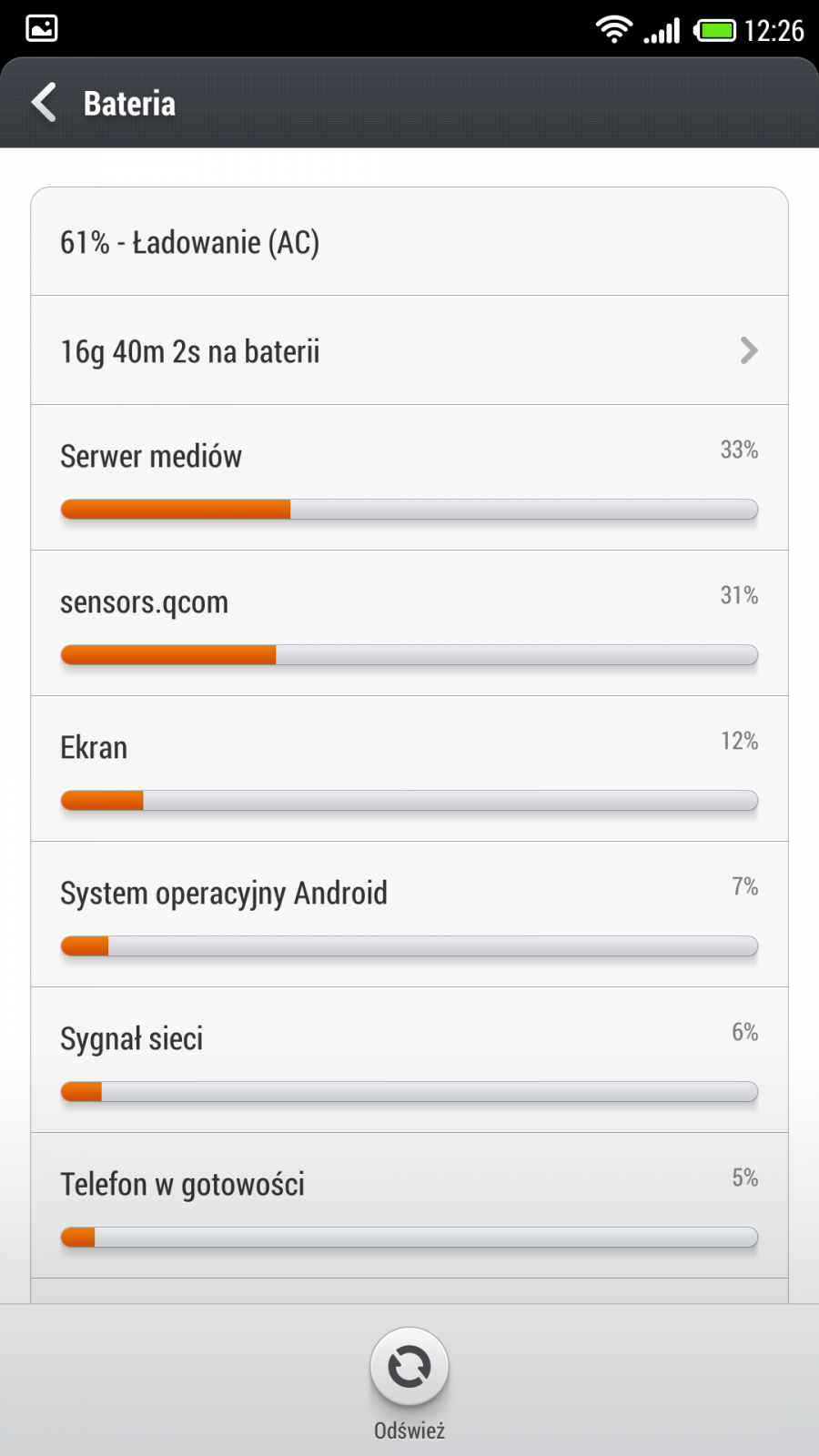

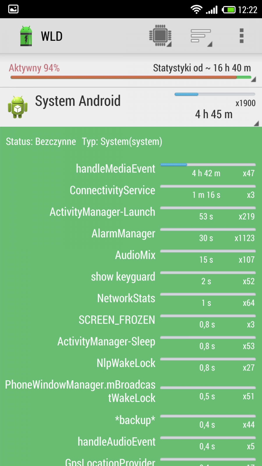

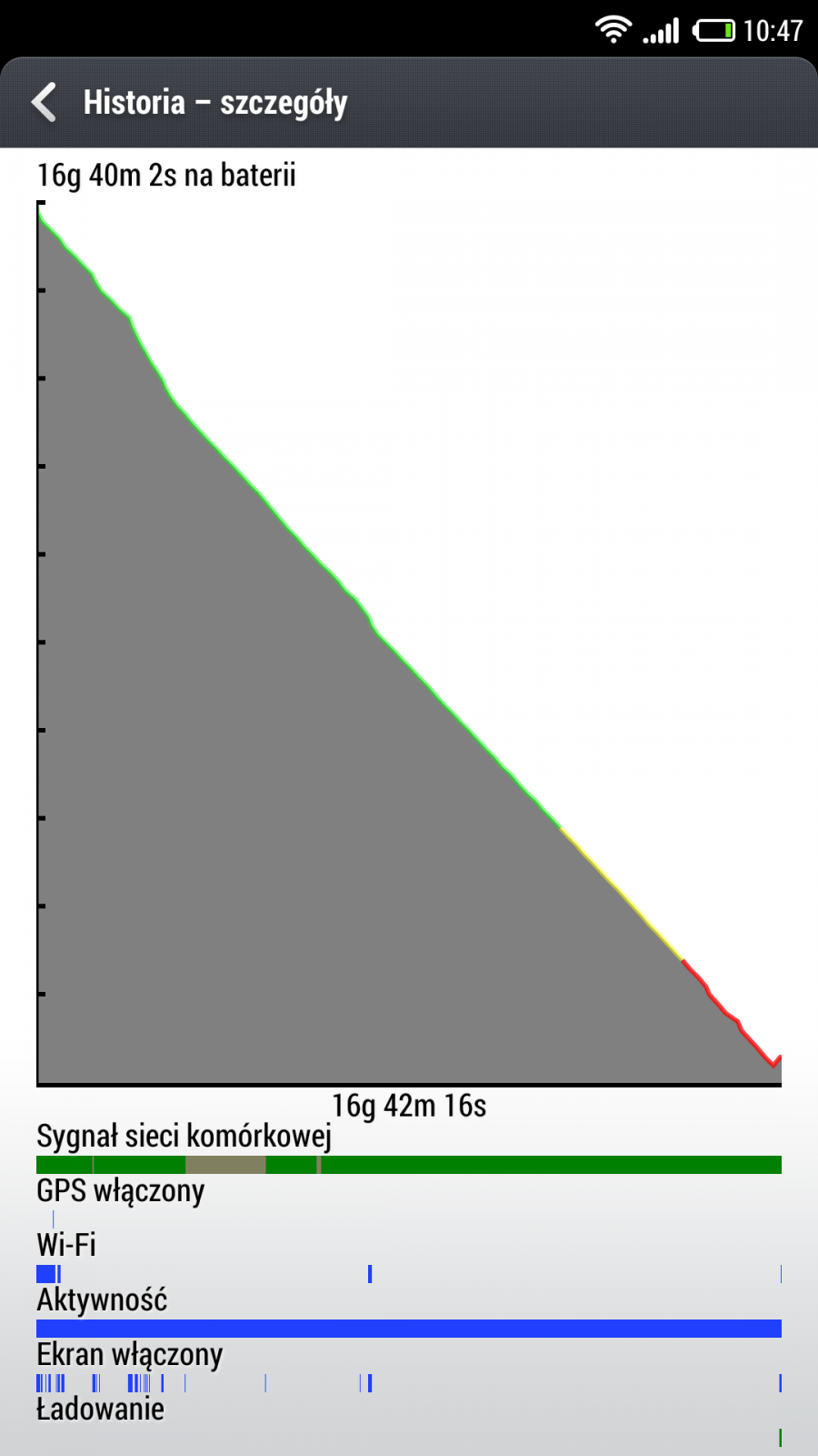

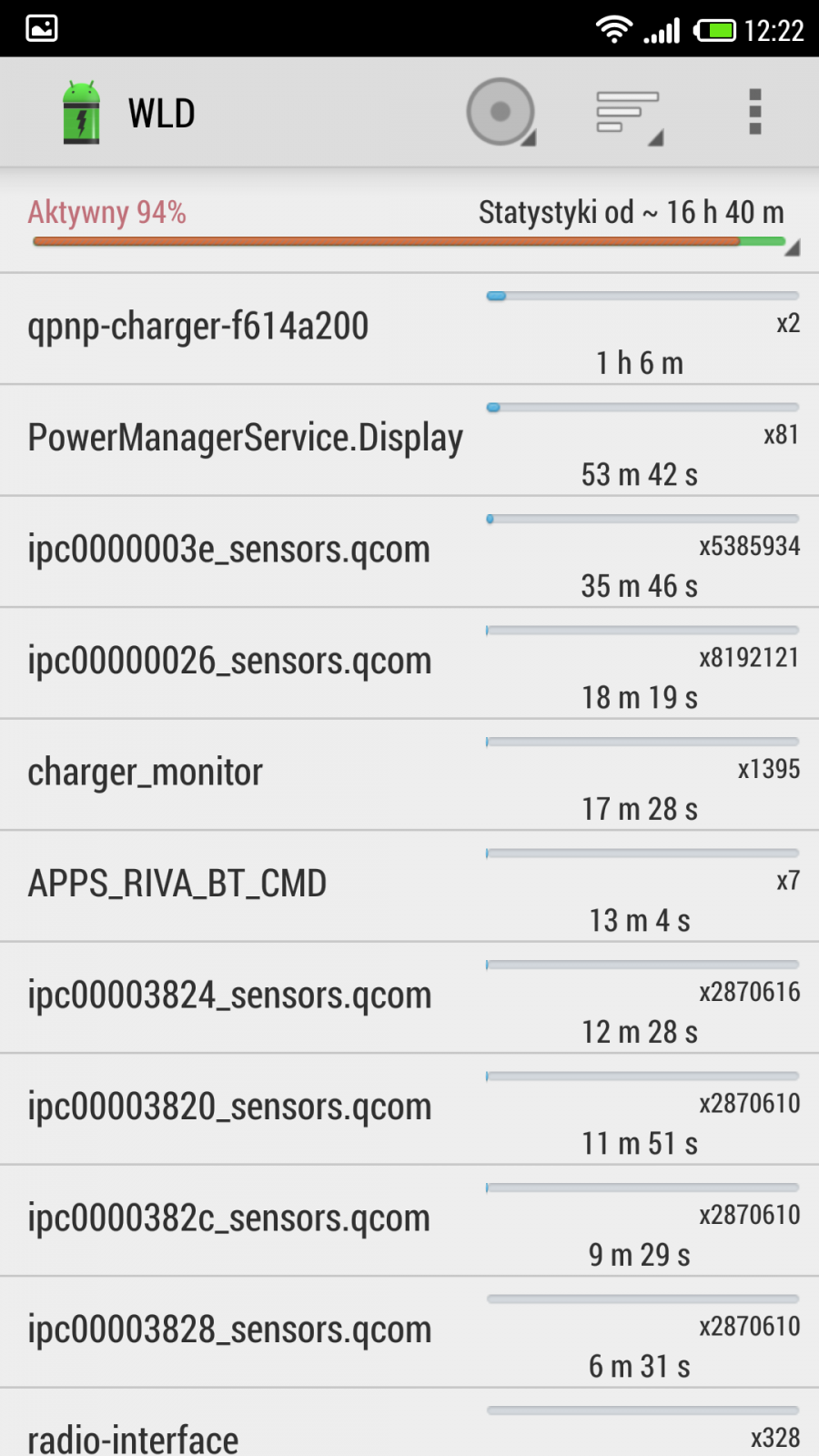

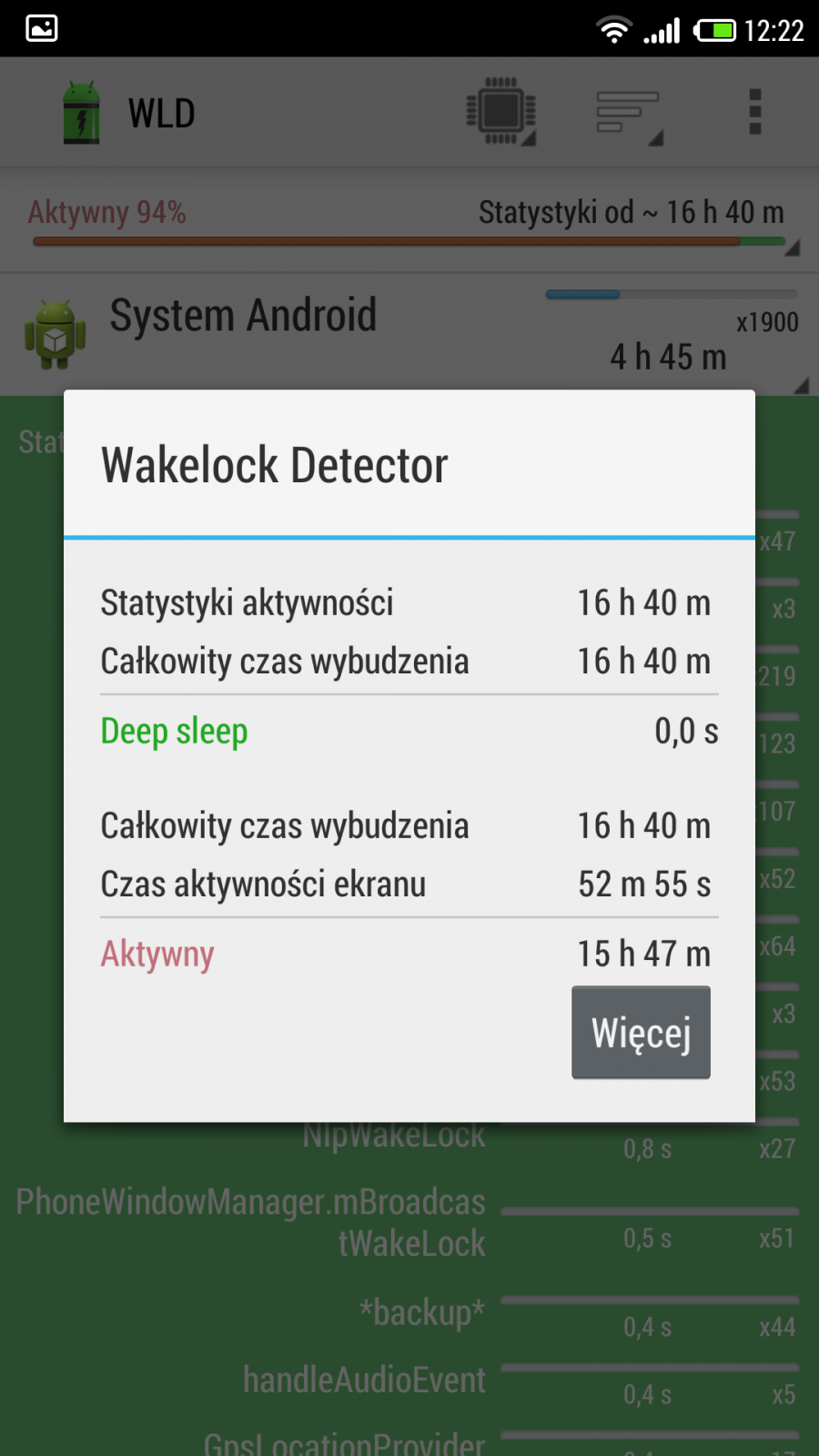

Telefon jest aktywny od 46 godzin. Problem występował i na 4.8.22 i na najnowszym stable. W Wakelock Detector mam ustawiony reset danych po każdym odłączeniu od ładowarki. Po ponownym uruchomieniu zazwyczaj przez chwilę jest ok, telefon w deep sleep wchodzi ale problem się ponawia po stosunkowo nie długim czasie (nie jestem w stanie jak długim). Zrobię wipe, będę instalował selektywnie aplikacje tylko pytanie, którą wersję polecacie wziąć na test? Dalej stable 23 czy wrócić na 4.3 a może najnowszy dev v6? ---edit Znalazłem dwa ciekawe linki: https://code.google.com/p/android/issues/detail?id=62707 https://code.google.com/p/android/issues/detail?id=67189 Z ciekawości zrobię logcat ---edit2 logcat przy włączonym ekranie w zasadzie zasypywany jest tylko przez te errory http://pastebin.com/cRhVFVzm logcat przy wyłączonym ekranie w załączniku... tam to się dzieje. Dziwi mnie że pojawia się tam BrcmNfcNfa pomimo wyłączonego NFC dosyć często. Niestety moja wiedza jest zbyt mała by wywnioskować coś więcej. log.txt -
Otóż, mam spory problem z baterią. MI3 posiadam równo od sześciu dni. Posiadam zainstalowany podstawowy pakiet aplikacji który nigdy nie sprawiał problemów na moim poprzednim urządzeniu. Dodatkowo korzystam z bezprzewodowych słuchawek bluetooth: Nokia BH-503 i BH-905i na zmianę. Problem objawia się w taki sposób że średnio na jednym ładowaniu telefon wytrzymuje 12-16 godzin przy wyłączonej synchronizacji i również często wyłączonym wi-fi. W historii czasu pracy na baterii najwięcej energii "zeżarł" Serwer Mediów i "sensors.qcom". Jeśli chodzi o Serwer Mediów to nie dziwie się gdyż słucham muzyki przez bluetooth jednakże pożarł on dużo więcej prądu niż kiedy używałem poprzedniego telefonu z dużo mniejszą baterią. Druga sprawa to "sensors.qcom" z którym mam problemy od samego rozpakowania telefonu. Z początku telefon działał na DEVie 4.8.22 ale zrobiłem wipe i telefon usiadł na Stable 23.0.0. Poniżej przedstawiam screeny z wakelock detectora które są przerażające. Telefon ewidentnie nie może przejśc w deep sleep. Tylu wywołań w ciągu 16 godzin jeszcze nigdy nie widziałem. Bagatela 25 MILIONÓW razy! Dziś kładąc się spać około godziny 1:30 miałem pozostawione około 34% baterii. Wifi było wyłączone, synchronizacja również. Na pierwszym planie nie pozostawiłem żadnych aplikacji, bluetooth wyłączony i co? Telefon obudził mnie prosząc o ładowarkę. Wydaje mi się że przypadek jest dość ciekawy. Myślałem o próbie powrotu do 4.3 ale nie wiem czy ma to jakiś sens. Wujek Google na temat sensors.qcom wie niewiele. Czekam na jakieś spostrzeżenia, może ktoś miał podobny przypadek.
