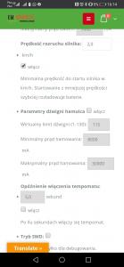

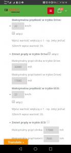

M365 - Po wymianie wyświetlacza i zmianie softu tylko 27km/h
b.n odpowiedział(a) na b.n pytanie w Problemy techniczne
Oki czyli tak czy siak stlink, bo na klonie nie uda mi się zapewne wgrać BLE -

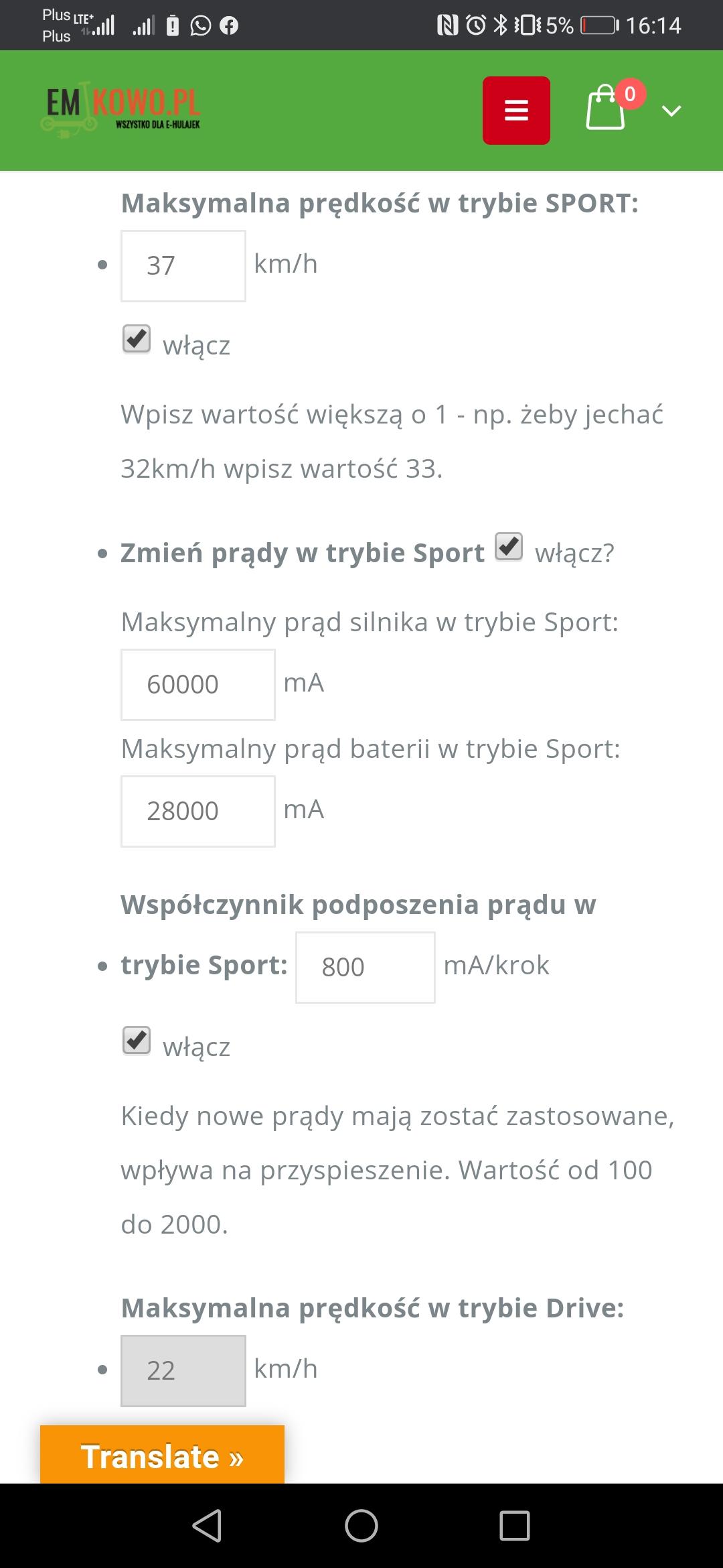

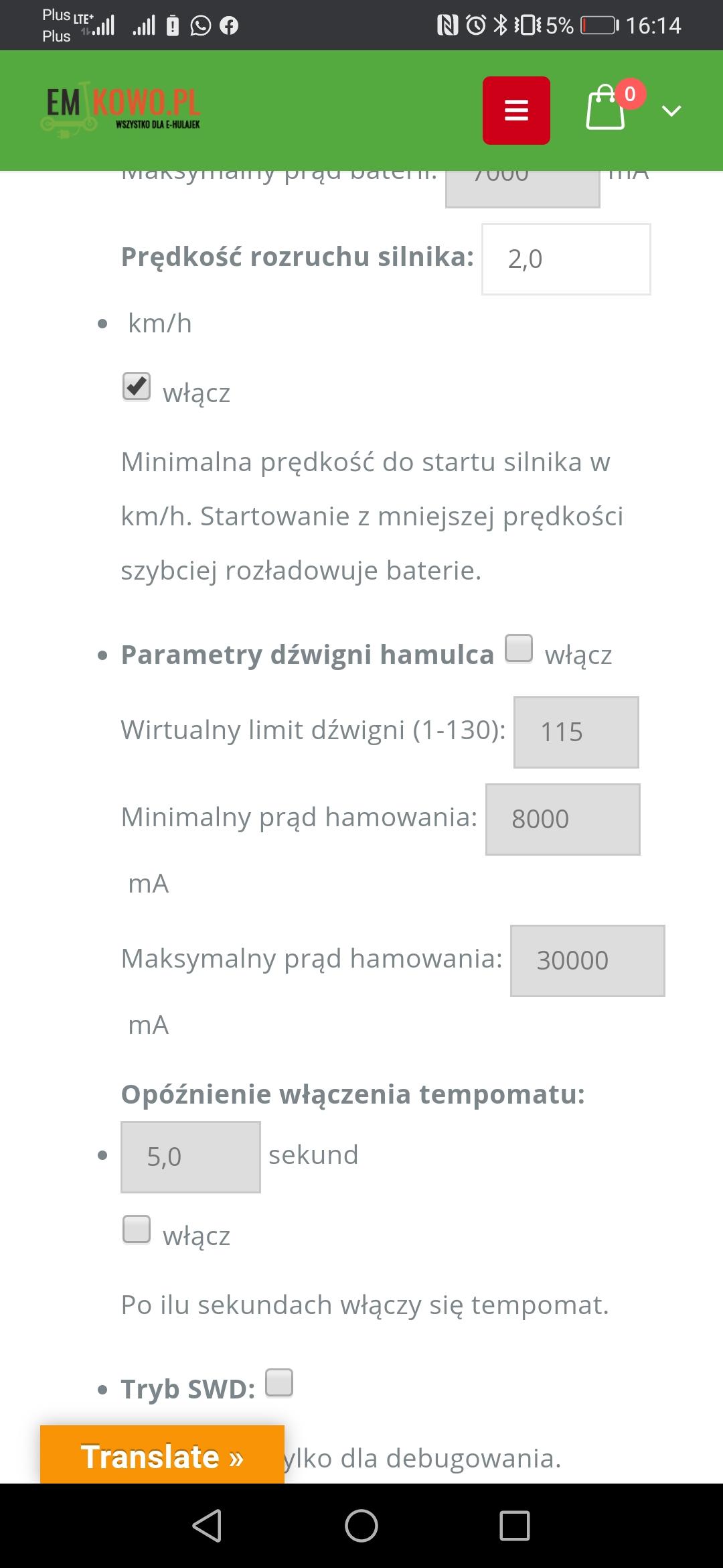

Dalej to samo... Co więcej, nie zmieniają się również prędkości w innych trybach więc soft wgrywa się z sukcesem ale bez zmian prędkości. Zmieniła się natomiast prędkość rozruchu hukajki z 5 na 2km/h. -

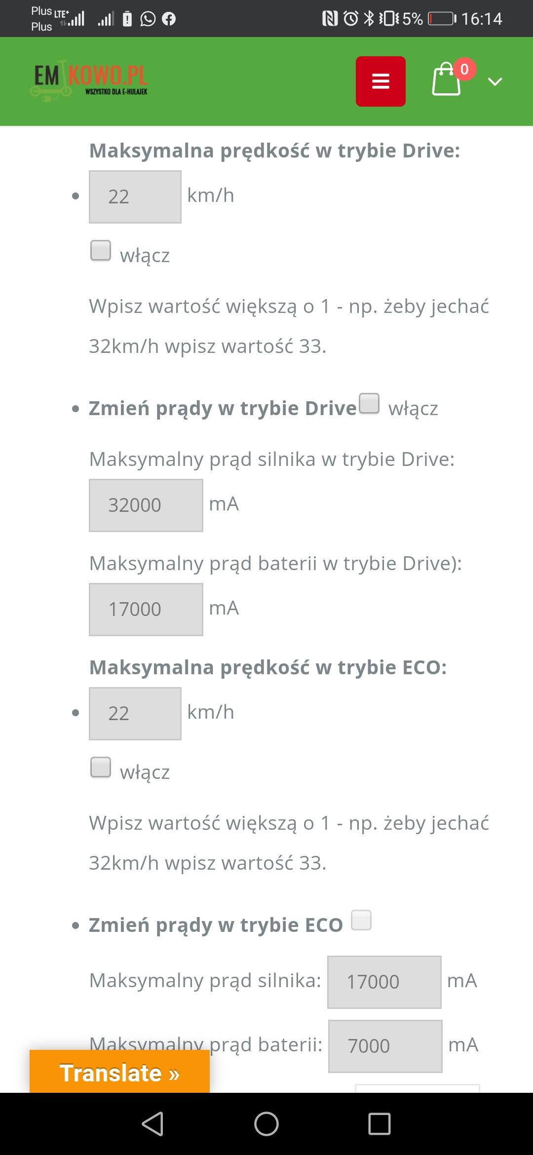

Właśnie chodzi o to, że już patrzę "na sucho" czyli podnoszę hulajnogę i daję gazu bez obciążenia a licznik pokazuje 28km/h w trybie sport, 22 w drive i 16 w Eco. Hulajnoga praktycznie nowa, 40km przejechane i z 3 razy ładowana. Wgrywałem gotowe softy emkowo lub gonkad, za każdym razem to samo. -
Sprawdziłem i to nie wina ciśnienia, spróbowałem wgrać inny soft modyfikowany i dalej jest tylko max 27-28km/h w czasie jazdy. Na sucho rozpędza się do 28. Co może być przyczyną? -

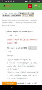

Dzięki, aplikacja działa, wgrałem soft gotowy przygotowany przez EMKOWO bazujący na wersji 1.5.5 i dalej jedzie 27-28km/h przy mojej wadze 78kg. Będę musiał sprawdzić ciśnienie w oponach, może ono jest głównym sprawcą -

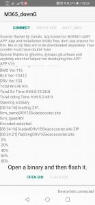

b.n opublikował(a) pytanie w Problemy techniczne
Hej, właśnie jestem po zmianach w swojej m365 z bazowym softem 1.5.4. Zrobiłem downgrade do 1.4.1 i modyfikowany soft, następnie wrzuciłem soft emkowo do 365 pro i wymieniłem wyświetlacz na chiński klon wersji pro. Wszystko działa, miga dioda bluetooth co mi nie przeszkadza ale... W trybie sport jadę max 27km/h. Czy obecnie po tych modyfikacjach mogę wgrać jakiś modyfikowany soft czy najpierw muszę kodować coś stlinkiem? -

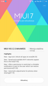

ROM zainstalowany, po przywróciłem całość do ustawień fabrycznych. Póki co wszystko śmiga jak należy, nie ma żadnych błędów. Jeśli ktoś posiada u siebie wersję global (nie mylić z xiaomi.eu), to polecam zaktualizowanie :))
Nie bawiłem się w wgrywanie china żeby wrzucić ten z linka. Dziś pojawiła się aktualizacja OTA dla global stable. Zaktualizuje i dsm znać
