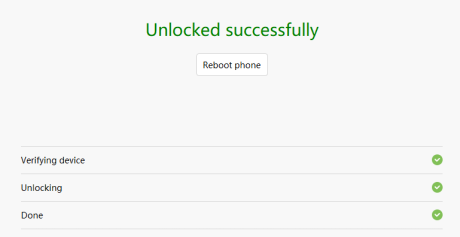

  4. Jak widać, poszło po 72 godzinach bez problemu. Nie będe kłamał ale byłem trochę zestresowany czy mi odblokuje bootloader bo moje konto Xiaomi jest dosyć stare i region ustawiony na Chiny ale wniosek o odblokowanie przyznali bez problemu więc jest lepiej niż oczekiwałem, głównie dlatego że nie robiłem tego od czasu RN7 albo wcześniej

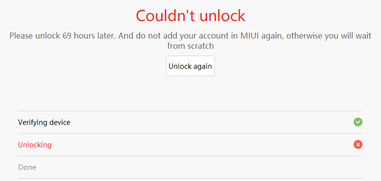

  5. Okay, dobre wieści. Udało mi się pobrać najnowszą wersję programu Mi Unlock jako że ta co pobrałem z oficjalnej strony była sprzed kilku miesięcy. W nowej wersji wyskoczyło osobne okienko do wpisania swoich danych i tym razem udało mi się wpisać numer telefonu jako ze program samoczynnie przełączył numer kierunkowy na polskę ale pomimo tego to teraz muszę jeszcze poczekać 69 godzin żeby móc odblokować bootloader... przynajmniej są jakieś postępy
