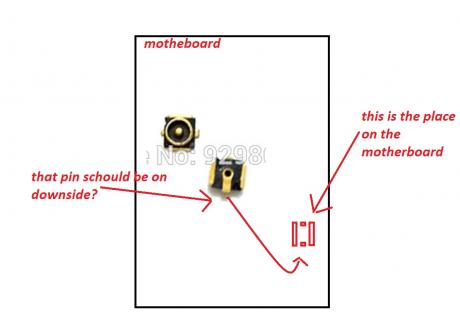

Witam, może ktoś mi pomóc jak poprawnie powinno być zamontowane złącze antenowe w Mi4s? Muszę wlutować nowe złącze bo zostało wyrwane z płyty głównej. zdjęcie poglądowe :
