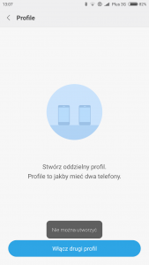

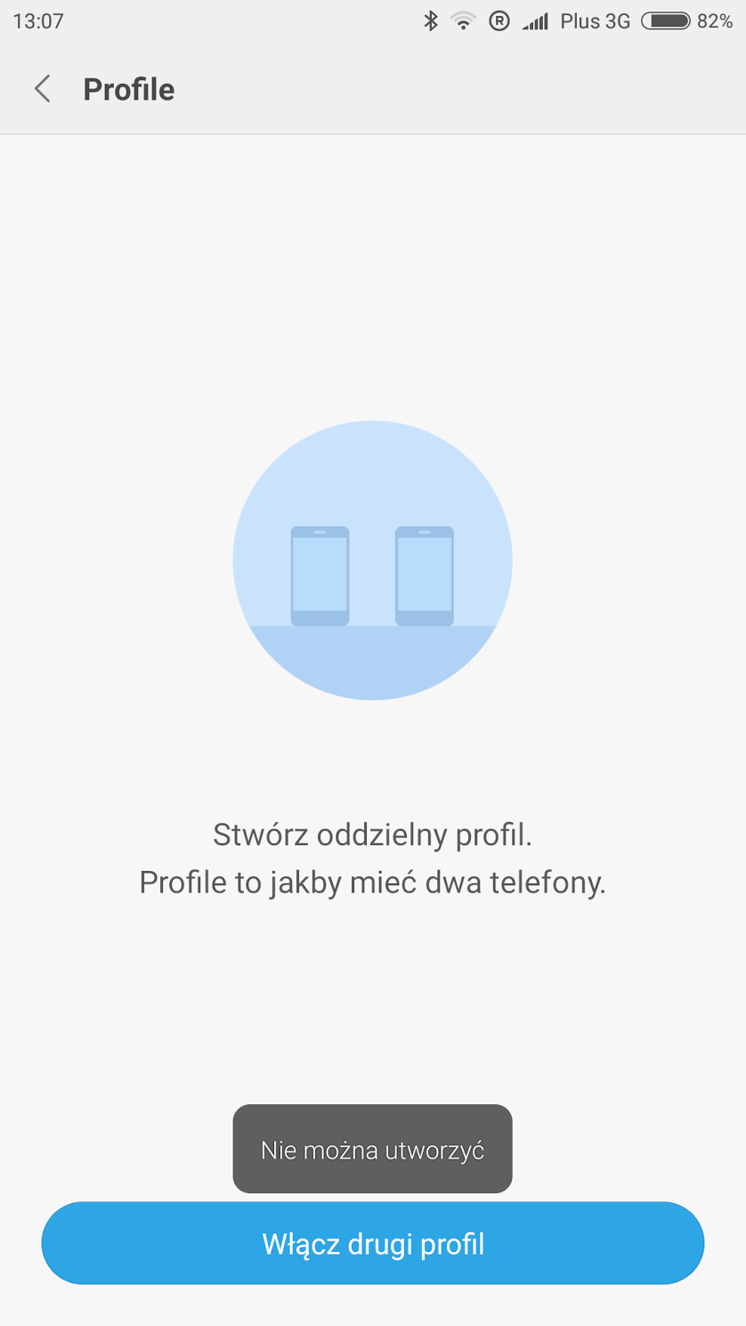

  5. Po wejściu do ustawień i do menu "klonowanie" nie mogę sklonować żadnej z obecnych tam aplikacji. Po zaznaczeniu ptaszka przy którejkolwiek, ten się momentalnie odznacza i wyskakuje okienko "nie można utworzyć". Rom 7.6.29 - nigdy nie próbowałem wcześniej używać tej funkcji więc nie wiem czy to wina romu czy jakichś ustawień w moim Mi5. Robiłem restart, także wipe cache/dalvik i nic. Jakieś sugestie? Drugi profil też mi nie działa - "nie można utworzyć".
