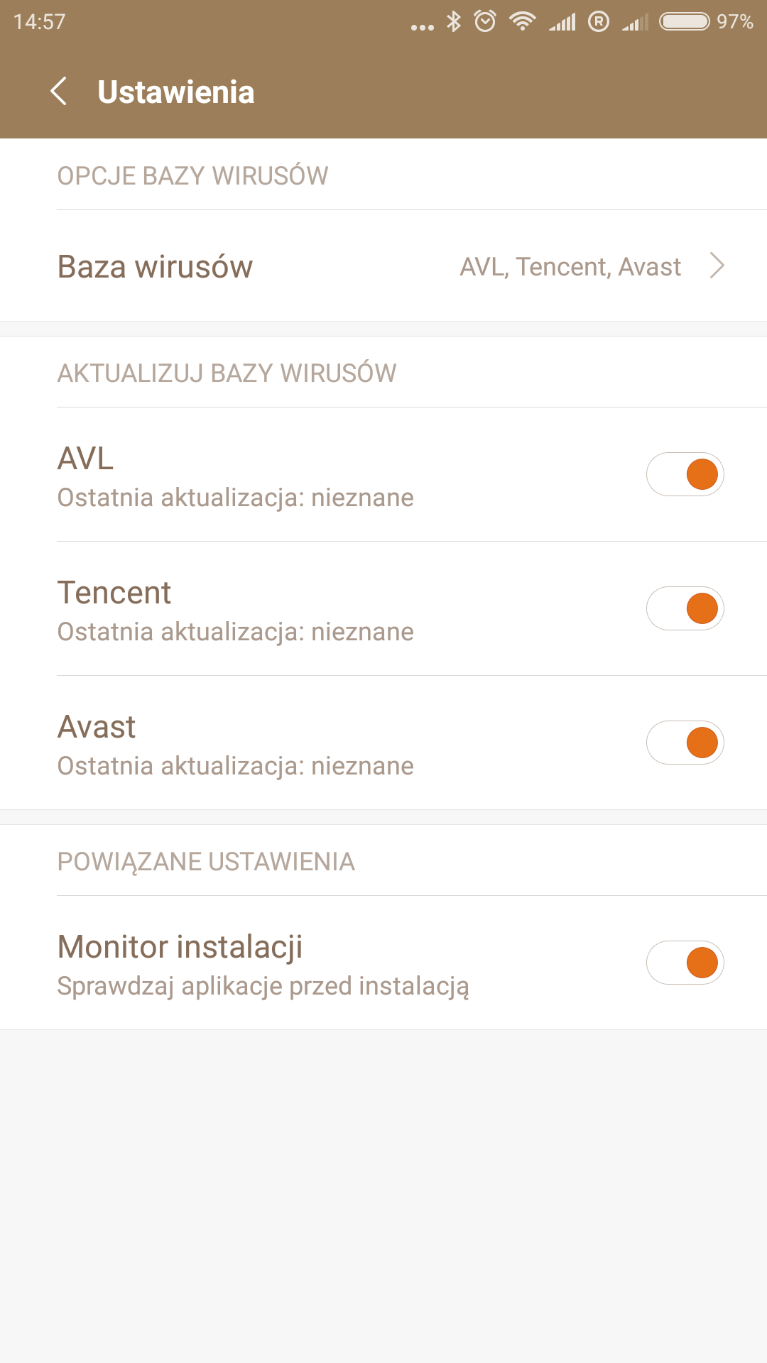

Po aktualizacji do ROMu Xiaomi.eu w opcjach bazy wirusów mam do wyboru trzy różne bazy (AVL, Tencent i Avast). Niestety po wybraniu jakiejkolwiek (albo wszystkich trzech) nie aktualizuje się baza wirusów. Mam tylko komunikat przy każdym "Ostatnia aktualizacja: nieznane" Ktoś się już z tym spotkał? Jak wymusić aktualizację bazy danych wirusów? Czy ktoś może mi pomóc?
