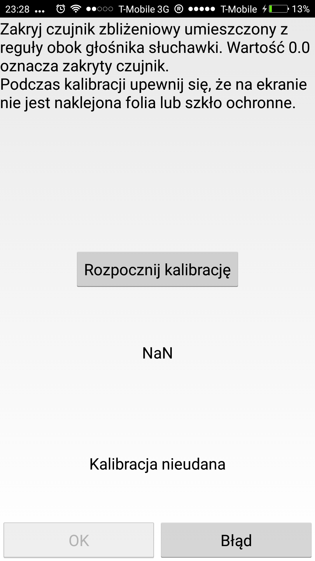

  11. . Pomogło przywrócenie ustawień fabrycznych. Dzisiaj stało się to samo. Znalazłem jednak winowajcje. Jest nim aplikacja mobilna aliexpress. Po jej instalacji przestaje działać: czujnik zblizeniowy czujnik światła Odinstalowalem problem zniknął...
  12. Czy też macie takie dane w czujniku zblizeniowym? Pokazuje mi się błąd kalibracji.
