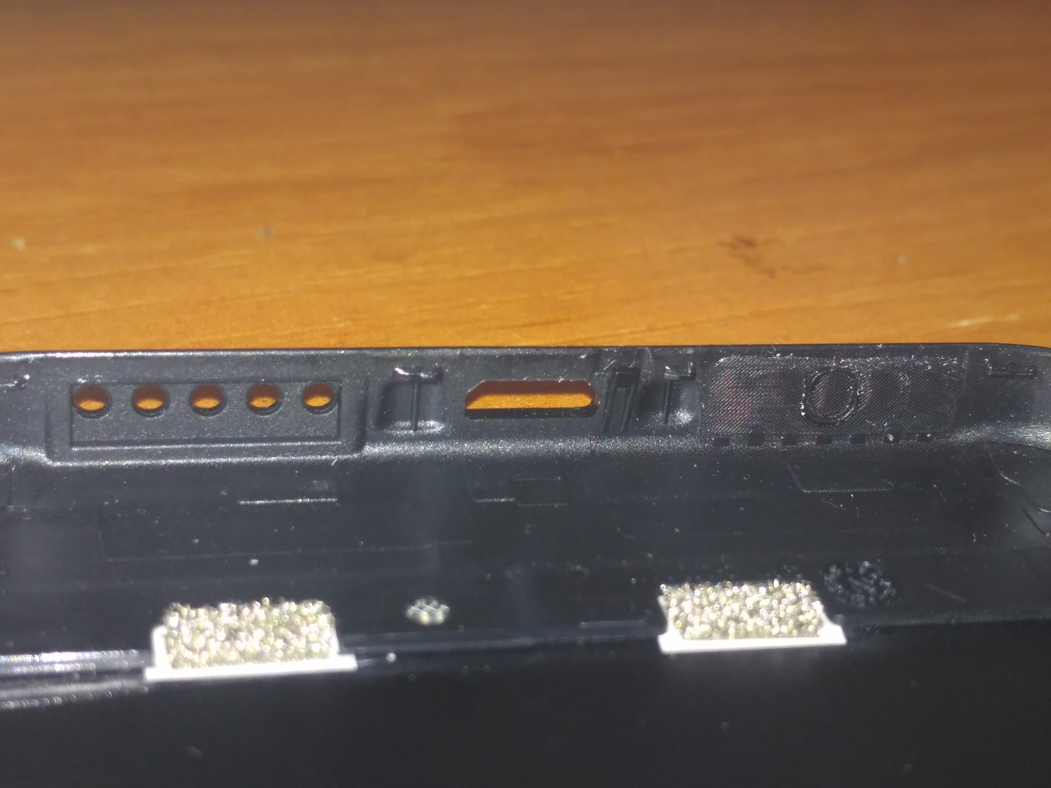

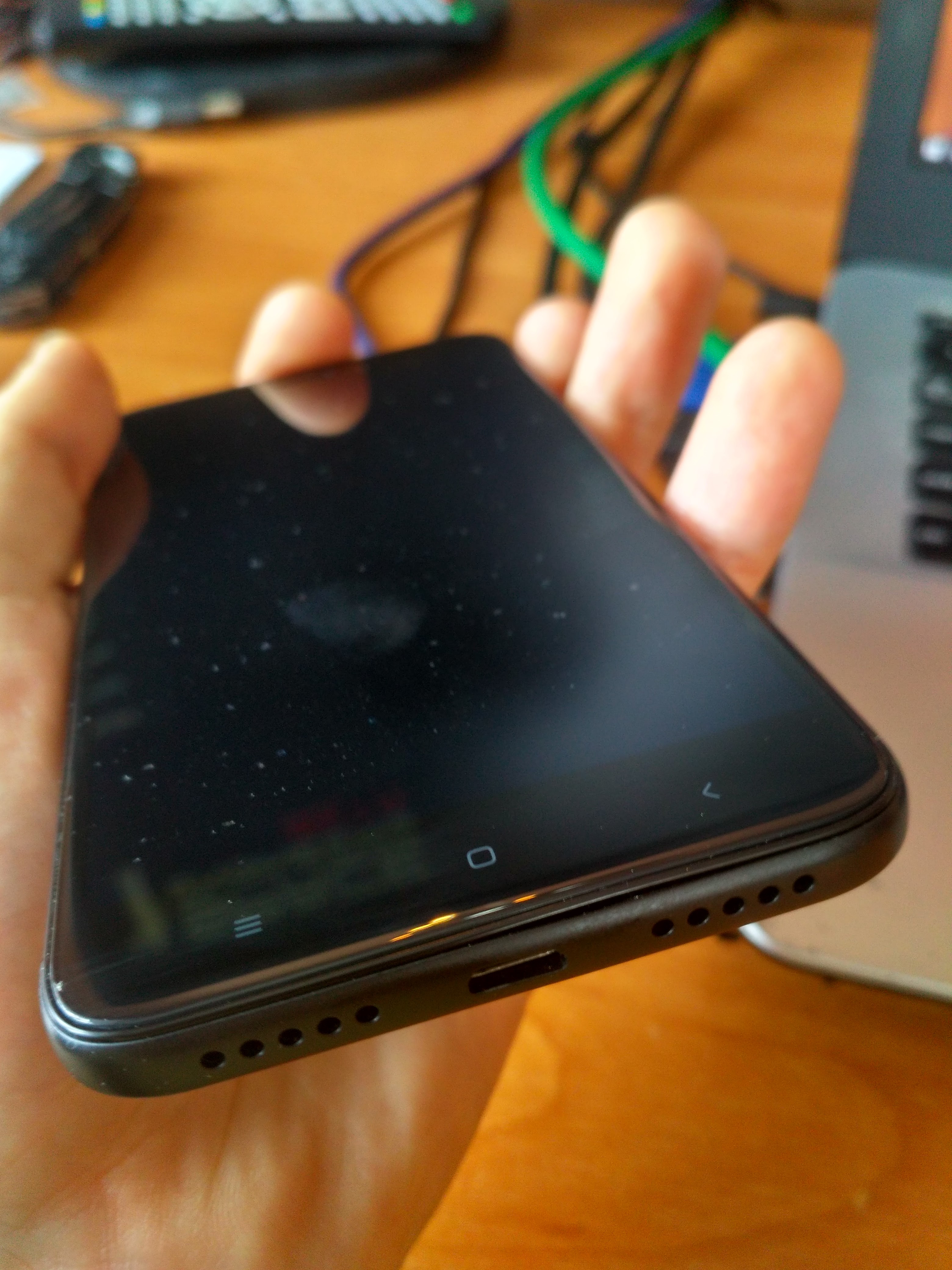

To teraz ja go otworzyłem, użyłem dość dużo siły a to nie chce wskoczyć, zatrzask jest uszkodzony, czy wygląda okej? EDIT: https://photos.app.goo.gl/m4zMjhFcJcEggHs02 << Fotki z modyfikacji, niestety nie udało mi się ich wstawić w posta, może mogę prosić moderatora o to, jeżeli stwierdzi iż jest taka potrzeba Udało mi się, usunąć to odkształcenie, powodem była płytka drukowana, najprawdopodobniej przy produkcji była za słaba odłamana od nadmiaru laminatu, zeszlifowałem nadmiar i plastyk z głośnikiem i mikrofonem lepiej się dopasował do czołowej obudowy, przez co po założeniu tylnego panelu odkształcenie prawie znikło, niestety dalej widać dosłownie minimalne odkształcenie, pewnie plastyk zdążył zapamiętać kształt, może z czasem sam się wyprostuje. Wygląda na wadę fabryczną, tylko czy przeszło by to kontrolę jakości? Może wszystko było okej a dopiero u mnie plastyk w końcu zeskoczył z płytki... Nie znam osobiście kogoś kto miał by taki problem ze swoim Xiaomi, ale jak to mówią, nawet najbardziej zapalony prawiczek kiedyś zaliczy... Pozdrawiam
Witam, niedawno zakupiłem z drugiej ręki 4x, nie przypatrzyłem się dokładnie, czekałem 72h na możliwość odblokowania BL, teraz tak patrzę i mam spore odkształcenie na łączeniu ekranu, z tylną obudową w okolicy gniazda USB, wygląda jak by ten zatrzask przy głośniku na spodzie puścił/wygiął się, ktoś może mi to potwierdzić? Pozdrawiam.
