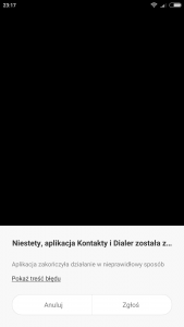

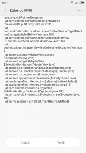

To była wina Outlooka, którego zainstalowałem, żeby przenieść kontakty. Po odinstalowaniu Outlooka wszystko działa.

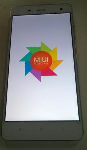

A jaką masz wersję MIUI? Ustawienia/Informacje o telefonie/wersja MiUI Co tam jest dokładnie napisane? Ostatnio przeszedłem drogę głupich kroków (Nezumi świadkiem) i co nieco wiem o tym, czego NIE NALEŻY ROBIĆ.
Wiatraczek MIUI Polska i nic dalej

Ruszyło po wipe all data bez problemu. Jeszcze raz dziękuję:) -
Nezumi: Instalujesz 5.12.17, a następnie robisz factory reset... Zainstalowało się, uruchomiło, ale... Wszystko szło dobrze: logo z wiatraczkiem, potem postęp aktualizacji na czarnym ekranie, potem animacja wiatraczek i stop.. No i tak już chyba dziesięć minut. Co robić? Czekać, czy recovery i wipe?
