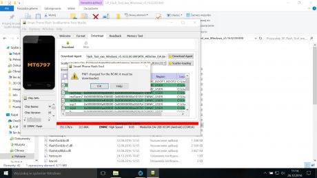

SP Flash Tool - PMT Changed for the rom
Dante90 odpowiedział(a) na Dante90 temat w Problemy techniczne
@wojtekmarchewka wersja SPFT którą podałeś wywala mi błąd S_BROM_CMD_STARTCMD_FAIL , jeszcze potestuje tą wersję, a mtkdroidtools nie testowałem i to będzie mój następny krok. @pmedela dzięki za info! Jak wcześniej wspomiane opcje zawiodą to wiem przynajmniej, że format poratuje Jednak najpierw zobaczę opcję Firmware upgrade, może nie skasuje IMEI. Dzięki chłopaki, zabieram się za testowanie, dam znać jakie będą efekty Edit: Podana wersja SPFT niestety nie działa, mtk droid tools potrzebuje uruchomionego urządzenia, a ten już niestety ma bootloopa. Zaraz testuje firmware upgrade, a jak nie to format. Edit2: UDAŁO SIĘ! Wszystkie opcje wyczerpałem, zostało albo format albo firmware upgrade - właśnie tą drugą opcję wybrałem, system działa i.... NIE SKASOWAŁO TO IMEI! (info pewnie się przyda komuś) Wszystko działa, bluetooth, wifi, jest imei jest elegancko. Zaraz biorę się za odblokowanie bootloadera itd. Nauczyłem się robić backup partycji np. NVRAM.IMG (którą na wypadek formatu można przywrócić i to tam jest IMEI, Adres MAC, Bluetooth itd.) z wykorzystaniem SP Flash Tool jakby kiedyś ktoś potrzebował mogę pomóc. Chciałem mieć kopię w razie skasowania, byłoby szybkie do przywrócenia Ogromne dzięki wszystkim za pomoc. @pmedela dzięki Twoim informacjom nie miałem strachu przed ewentualnym formatem bo miałeś ten sam przypadek Wesołych Świąt raz jeszcze! PS. Po Redmi Pro czeka mnie doprowadzenie do stanu używalności samsunga s5300 na andku 2.3.6 - to już androidowy dziadek ale pamiętam, że na motoroli milestone (szkoda, że fonów qwerty już nie produkują) ładnie działał jako cyanogen -
Mam zablokowany, najpierw próbowałem właśnie przez aktualizację zanim telefon złapał bootloopa (po kilkunastu próbach, różnych kompach itd przestał się odpalać, wisi na logo). Przez ADB sprawdziłem i jest zablokowany niestety. -
Racja... Testowałem i starsze SPFT niż Twoje i dwie nowsze wersje. Co do systemu to udało mi się znaleźć jedynie te dwie najnowsze se strony Xiaomi, nigdzie nie widzę starszych do pobrania. Właśnie najbardziej się obawiam, że zostanę z wyczyszczonym telefonem, a błąd dalej nie pozwoli zainstalować czegokolwiek Jestem otwarty na propozycje, jeszcze zostaje mi wysłanie do @Acid ale to w ostateczności, nie wiem też czy format nie utrudni mu wtedy pracy oraz nie podniesie to ceny usługi. Aż wstyd, że sam nie potrafię sobie z tym poradzić... -
Testowałem różne wersje SPFT, najnowszą, tą polecaną z poradnika, który podałeś (jak i sterowniki z niego). Co do softu to najnowszy china stable i dev, oba nie robią różnicy, błąd ten sam. Zaraz edytuję i dam screen. Dev i stable china, różne wersje SPFT testowane też na różnych systemach, tak samo z tym modyfikowanym cust.img, odznaczonym preloaderem, nawet samo recovery dla testu chciałem wrzucić odznaczając całą resztę plików w SPFT i dalej ten sam błąd. -
Próbowałem wszystkiego z tego poradnika, również na róznych systemach. Błąd ciągle ten sam niestety... -
Witam wszystkich i przy okazji wesołych świąt. Chcę odblokować bootloader i wrzucić MIUI Polska, a aktualnie mam jakąś przeróbkę od goldwaya wgraną. Wszystko według poradników z tego jak i z oficjalnego forum miui próbowane. Mam problem z działaniem SP Flash Tool. Przy próbie instalacji oryginalnego softu china (czy to dev czy stable) wywala mi błąd "PMT Changed for the rom. It must be downloaded" Próbowałem wszystkiego, pół internetu przewertowałem, nic nie pomaga... Nawet chińskią wersję mi pc suite ogarnąłem (tłumacz google) i na niej też różne błędy wywala przy instalacji najnowszego dev china, instalacja się nie zaczyna. Różne sterowniki, wrzucone ręcznie, wrzucone automatycznie, testowane na różnych komputerach, windows 10 64 & 32 bit, windows 7 x64... Początkowo obstawiałem winę sterowników ale one muszą być dobre bo telefon jest wykrywany, czerwony pasek idzie do końca "DA 100%" i wtedy błąd wyskakuje. Już w nie jednym Xiaomi zmieniłem soft i nigdy nie było takich problemów.... Miał być prezent na święta... Dodam, że po kilkunastu próbach przestał się uruchamiać i wisi na bootloop. Ładuje, działa tryb fastboot i download. Myślałem, żeby zmienić tryb w SP Flash Tool z Download only na firmware upgrade albo format ale czytałem, że lepiej tego nie robić. Format ktoś tutaj nawet zrobił i miał problemy, a trochę się boję zostać ze skasowanymi wszystkimi partycjami IMEI itd. i jeszcze błąd w SPFT by dalej został... Teraz najważniejsze pytanie - Czy ktoś potrafiłby pomóc uratować ten świąteczny prezent?
