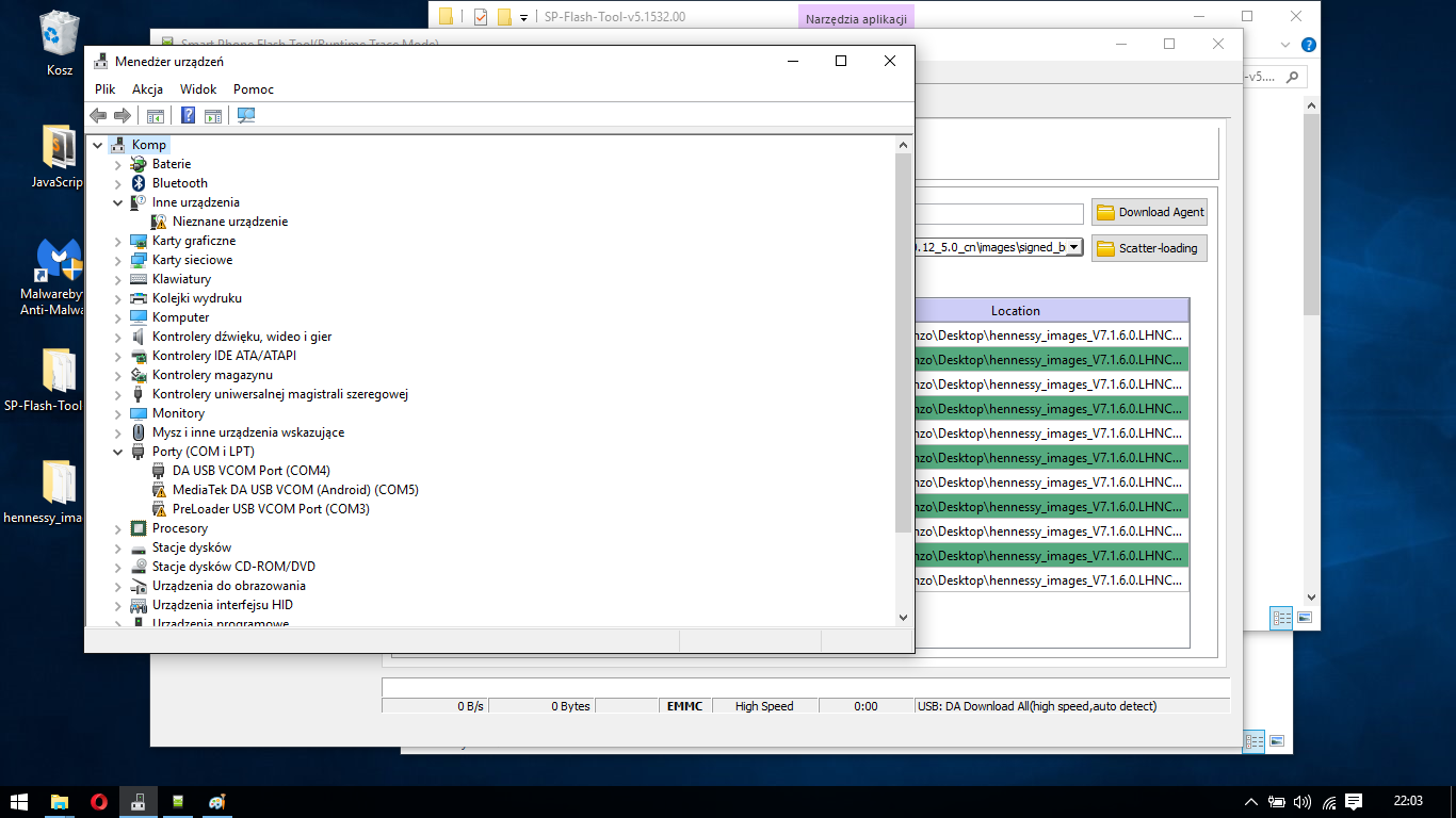

Witam podczas instalacji systemu przez flashtoola niechcący nacisnąłem stop po czym nie dało się już telefonu uruchomić, telefon nie włącza diody podczas ładowania ale po podłączeniu go do komputera dostaje powiadomienie dźwiękowe że został podłaczony jak i w menadżerze urządzeń pojawia się.Znalazłem temat na angielkim forum jak to naprawić http://en.miui.com/thread-221115-1-1.html ale telefon nie włącza się w fastboot a po podłaczeniu go do komputera z włączonym flashtoolem nie pojawia się pasek stanu, zachowuje się tak jakbym nie podłączył telefonu ale w tym samym czasie komputer wykrywa go i pojawia się w menadżerze. Sterowniki mam zainstalowane z tej strony http://www.droidgyan.com//mediatek-drivers/ (tylko mediatek drivers) i te które tutaj na forum znalazłem (MTK drivers) sterowniki zainstalowane są pokazane na screenshotach (ten bez znaczka to telefon po podłaczeniu)

Witam mam taki problem ze niechcący w flashtoolu wcisnąłem stop podczas flashowania i teraz gdy próbuje flashtoolem odbrickować to pasek w flashtoolu nie pojawia się w ogóle po podłączeniu telefonu co muszę zrobić aby naprawić telefon? -
