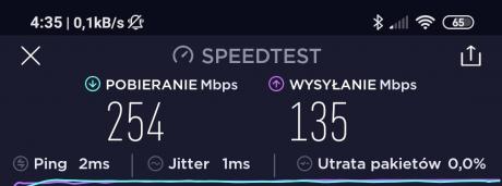

Witam Proszę przetestować u siebie ping po WIFI na 2.4 GHz oraz (wymagane) włączone bluetooth (Nie podłączone nigdzie). Ping do routera strasznie skacze. Nawet do 700 ms. Wyłączę bluetooth, ping w porządku. Nie wiem czy tylko to u mnie jest czy ogólnie wina globalna. Przez to mam lagi w grach online..
