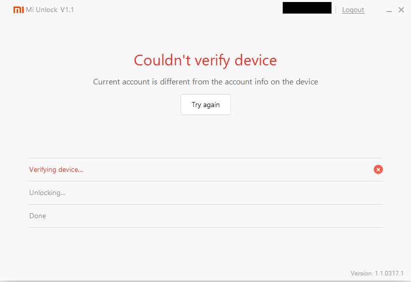

  16. Po wysłaniu formularz z prośbą o odblokowanie bootloadera po dwóch dniach dostałem magicznego sms. Jednak żeby nie było tak łatwo przy próbie odblokowania bootloadera wyskakuje błąd:
