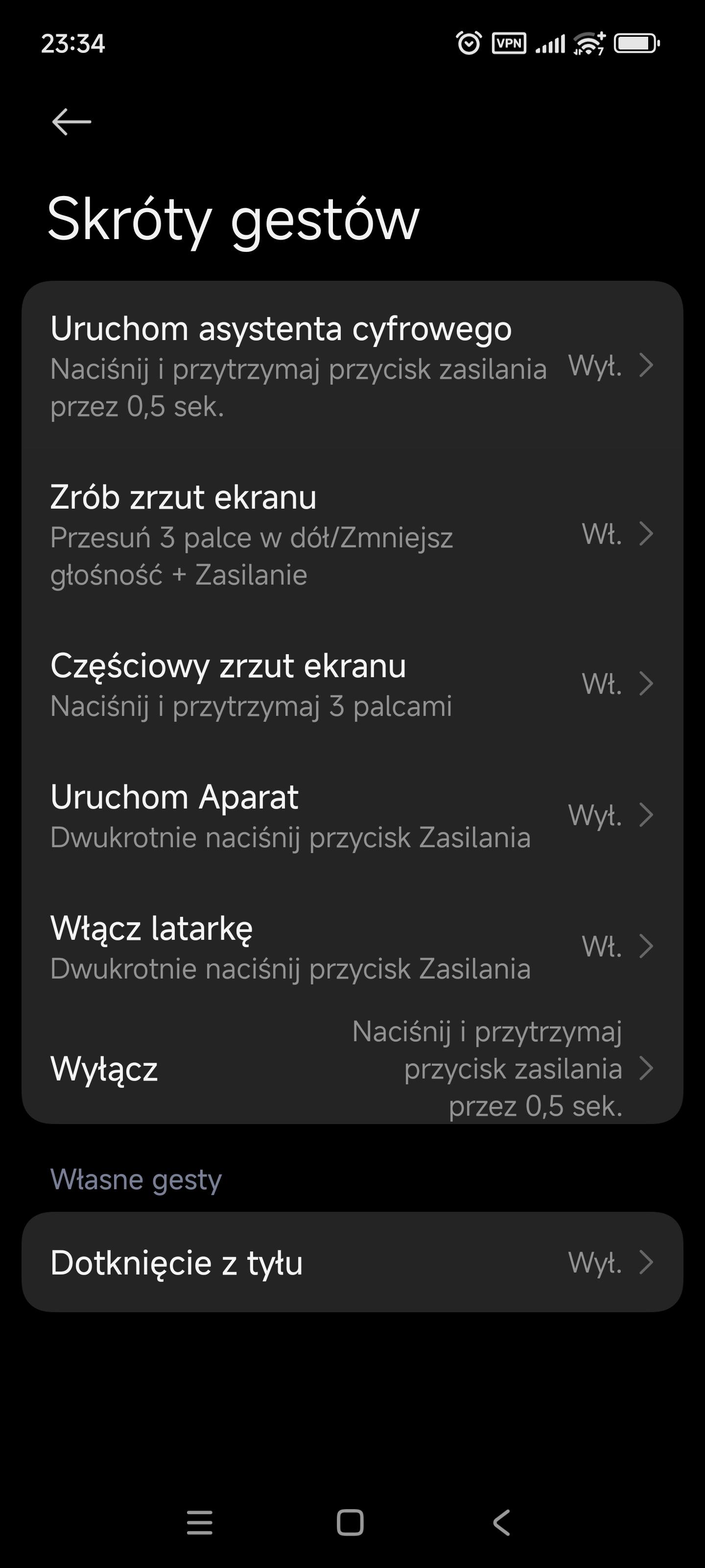

  2. może zmień te ustawienia w dodatkowych? chyba że coś popsuli w tym sofcie ... trudno powiedzieć ... asystent i wylacz ...
