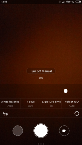

Chodziło mi o czas naświetlania to jest czas otwarcia migawki a to o czym ty mówisz to tylko cyfrowe rozjasnianie
Wysłano z RN3
18 hours ago, mmigel said:
Normalnie dotknij palcem ekranu I jak pojawi sie koleczko to mozna nim obracac I rozjasniac lub sciemniac obraz. Wiecej lub mniej swiatla wpuszczasz przez obiektyw. Bo rozumiem ze o to chodzilo;-)
Dokładnie, chodziło mi o to o czym mówi bremso. Brak mi nastaw czasu , mona było by malować światłem :)

Dokładnie bardzo poszukuje tej opcji
Wysłano z RN3
No to panowie znalazlem to CO Na screenach. Nie wiem jak to ma dzialac ale rozumiem ze Na papierze to o to chodzilo.

Niestety nie dziala...
Cos mi sie pozamienialo...
Nie dziala w ten sposob jakbyscie oczekiwali.Pozdrawiam

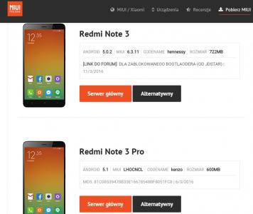

kupiłem drugi telefon dla siebie. Bootloader odblokowany, wgrałem TWRP, SuperSU i room MIUIPolska_hennessy_6.1.29_v7-5.0.
Jak patrzę w aktualizacje room-ów, to zauważyłem, że są podane dwa modele Redmi Note 3 (zdjęcie)
Room.thumb.jpg.d2dcef505e3547ce1b8209862
Żona i ja mamy kupione telefony Redmi Note 3 3/32GB LTE. Ściągnąłem wczoraj room "kenzo", ale nie mogę go zainstalować.
Czy ja mam ściągać aktualizacje tylko "hennessy" ?
3 minuty temu, Rome napisał:
@zbijar
masz ściągnąć hennessy
Ok, dziękuję za informację. Czy muszę ściągać przez telefon, czy mogę ściągnąć do kompa, potem do telefonu i wgrać przez TWRP ?
