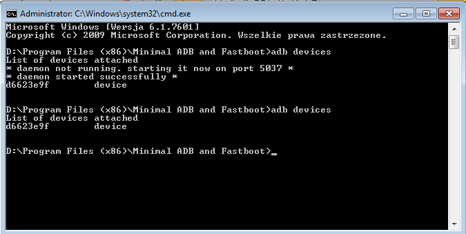

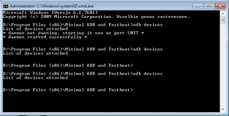

Vesz Opublikowano 31 Marca 2017 Opublikowano 31 Marca 2017 Witam mam problem z odblokowaniem bootloadera zatrzymuje się już na tym momencie tak jakby nie wykrywało mi telefonu i nie wiem co dalej pomóżcie (zgodę od Xiaomi już mam) Tak jak w tym momencie nie wyskakuje mi nic do potwierdzenia jak w poradniku 6min 12sek
majdan12 Opublikowano 31 Marca 2017 Opublikowano 31 Marca 2017 (edytowane) @Vesz Wpisz fastboot devices i naciśnij enter. Edytowane 31 Marca 2017 przez majdan12
Vesz Opublikowano 31 Marca 2017 Opublikowano 31 Marca 2017 @majdan12 Poradziłem sobie już ^^ W czasie czekania na odpowiedź działałem na własną rękę i zacząłem grzebać w menadżerze urządzeń i po aktualizowałem sterowniki I działa Więc jakby trafił się ktoś taki jak ja to zacznijcie od aktualizowania sterowników 1
